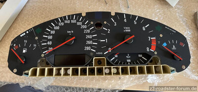

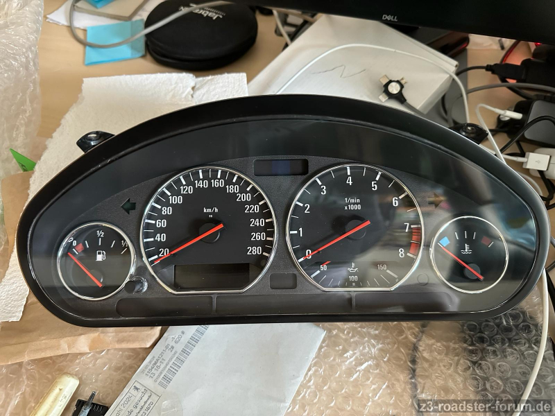

Hallo zusammen,
da auf Netflix und im Fernsehen nichts läuft, möchte ich euch hier ein Action-Drama "Öltemperaturanzeige" präsentieren (hoffentlich als "Kleinserie" :) )
Beim Fahren meines 2.8 "Clyde" (VFL/M52/SV) habe ich immer ein schlechtes Gewissen, wann der riesige Motor warm wird und ich ihn bedenkenlos fordern kann, wuchs in mir der Wunsch eine Öltemperaturanzeige nachzurüsten. Da ich alles original, unauffällig und zuverlässig mag, ist das gar nicht so einfach. Alle Zubehörlösungen schieden aus.
Der Einbau einer M-Mittelkonsole ist nicht nur teuer, sondern auch mit Bastelarbeit verbunden (nicht alle FL-Knöpfe sind Plug&Play). Außerdem verfälscht die M-Mittelkonsole die Originalität (was "kein M" ist, soll auch "kein M" bleiben).

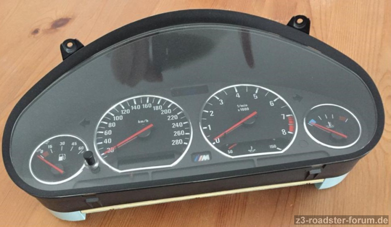

Nach einigen Telefonaten und einem Crashkurs in der Theorie der Kombiinstrumente der E36-Baureihe von Steffen (OldsCool) habe ich herausgefunden, dass es möglich ist, eine Verbrauchsanzeige in eine Öltemperaturanzeige umzuwandeln. Oft scheiterte es an der Erfahrung für diesen Umbau und der richtigen Codierung für Z3.
Aber unser Eisi hat mich ermutigt es mit dem M3 Tacho zu versuchen. Der BMW E36 M-Tacho hat ab Werk eine Öltemperaturanzeige. Laut Anleitung von Daniel Krüger kann man den M3-Tacho auch im 6-Zylinder verwenden (ohne Umcodierung). Auch im E36-Foren wurde über die hohe Erfolgsquote bei diesem Projekt berichtet.
Ich möchte hier meinen Umbau dokumentieren und anderen Forenmitgliedern als Anregung dienen. Das Wissen, das mir von Eisi und Steffen vermittelt wurde, soll hier in Form einer Anleitung/Diskussion festgehalten werden.
Achtung: Umbau ist nicht möglich, falls man ein CAN-Bus/CAN-Tacho hat.
Zuerst habe ich einen echten E36 M3 Tacho gesucht. Bei Leebmann und Co. liegen die neuen Tachos für über 1200 € in der Vitrine. Dazu kommen noch die Kosten für die Codierung.
Nach langer Suche (zwei Wochen) habe ich mich für einen Tacho aus den Kleinanzeigen entschieden. Er schien original und nicht nachgebaut zu sein. Er stammte ursprünglich von einem M3 3.0.
Der Verkäufer war sehr nett und ein ehemaliger e36 Fan mit Schraubererfahrung. Er fuhr diesen Tacho in seinem 328 Bj. 95. Seiner Meinung nach funktionierte er einwandfrei. Geschwindigkeit und Drehzahl wurden in seinem 3er mit M3 Codierung korrekt angezeigt.
Das stimmt mich positiv, dass der Umbau klappen könnte :)

1. Ein Instrumentenkombi vom E36 M3 3.0 (ETK 62112259464)
2. Ein Spenderkombi, mit der "neuen" Skala der Tankanzeige (alt: Angabe in Litern, neu: Angabe als 1, ½, 0 )

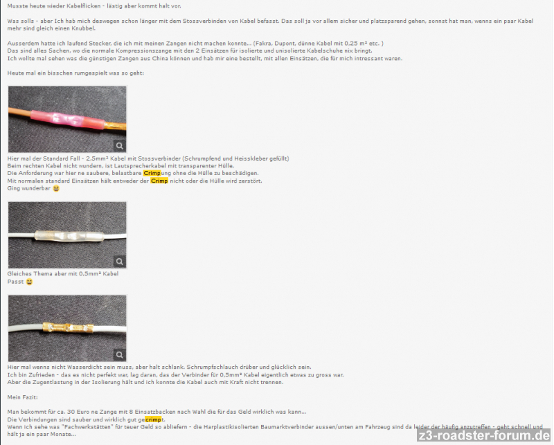

Eine empfehlung für eine gute Crimpzange und einsätze gibt es im E60 Forum:
https://www.e60-forum.de/forum/index.ph ... post685825
https://www.e60-forum.de/forum/index.ph ... post685829

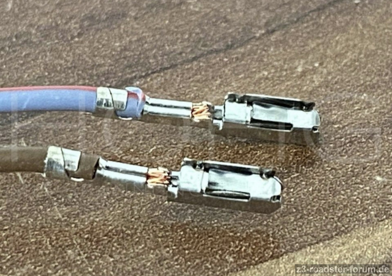

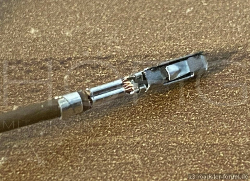

Alex, tut mir leid für die Fehlinformation, aber die Pins für die Stecker der Instrumentenkombination sind irgendwie leicht anders, musste ich gerade feststellen. Wollte einen Pin vom Bordcomputer (definitiv MQS) nehmen, aber der wollte nicht rein. Schau selbst:
Oben MQS, unten der Pin für den Tacho.
Suche gerade wie der richtige Pin heißt. Sieht sehr ähnlich aus, aber ohne die Kante an der rechten Seite (von vorne betrachtet).
Update: Die Pins für den Tacho sind keine MQS Quadlock, sondern ELO 0,63 Standard Buchsenkontakte. Dazu findet sich außer bei Würth zum selbercrimpen auf die schnelle nix, nur das BMW-Reparaturkabel, Teilenr. 61130005201 mit eben diesem Pin dran.
Wenn die Farbe egal ist, PN an mich, dann schicke ich nen Kontakt mit knapp 15cm Kabel zu. Ich habe mir von diversen Schlachtern eine Sammlung an solchen Steckern/Pins gesichert, genau für solche Zwecke.
Gruß Steffen

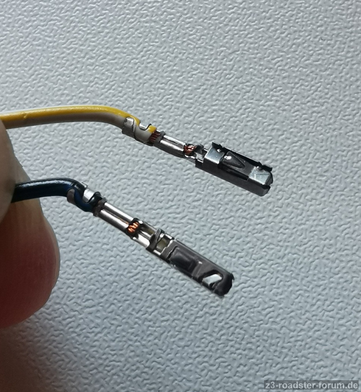

OldsCool hat geschrieben:Alex, tut mir leid für die Fehlinformation, aber die Pins für die Stecker der Instrumentenkombination sind irgendwie leicht anders, musste ich gerade feststellen. Wollte einen Pin vom Bordcomputer (definitiv MQS) nehmen, aber der wollte nicht rein. Schau selbst:
Der Dateianhang IMG_20240326_162931_copy_1728x2304_edit_338627608706141.jpg existiert nicht mehr.
Gruß Steffen
Hast du vielleicht ein besseres Bild vom Stecker ?
Ich suche bei so Sachen gerne mit Google Lens.

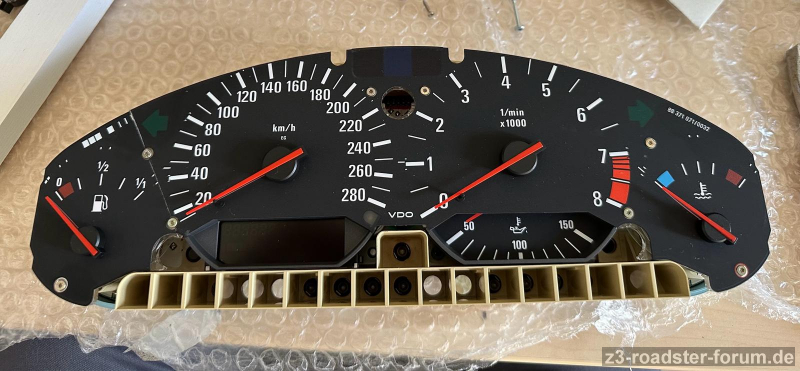

Umbau am M3-Kombiintrument:

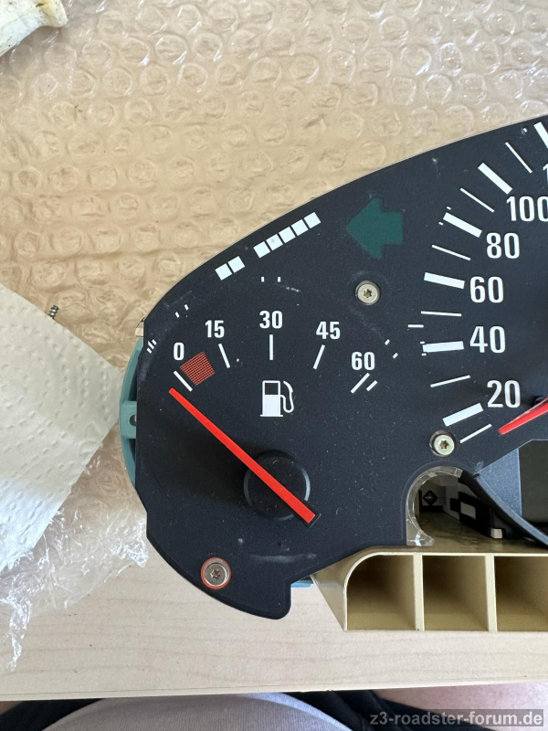

1. Umbau auf die "neue" Skala der Tankanzeige (alt: Anzeige in Litern, neu: Anzeige als 1, ½, 0 )
- BMW E36 M3 Kombiinstrument (KI) zerlegen
- BMW Z3 Spender-KI zerlegen
- Die Zeiger im Spender-KI entfernen und die Tachofolie vorsichtig mit einem Heißluftfön erwärmen. Der Kleber wird weich und die Folie kann vom Träger gelöst werden.
- Mit dem Cuttermesser vorsichtig den Bereich für die Tankanzeige abtrennen.
- Beim M3-KI den Zeiger mit einer Küchengabel als Hebel entfernen. Die abgetrennte "Tankanzeige" des AG-KI auf die "Liter"-Anzeige des M3-KI legen und als Schablone für den Schnitt mit dem Cuttermesser verwenden.
Zusatz vom OldsCool: Vor dem Herumhebeln an den Zeigern unbedingt Papier etc. unterlegen, um die sensible Oberfläche der Tacho Folie nicht zu beschädigen
-Nun kann die "Liter"-Folie vorsichtig mit dem Heißluftfön erwärmt, abgelöst und durch die neue ersetzt werden. Die "Zahlen"-Folie habe ich wieder erwärmt und konnte sie mit dem alten Restkleber auf dem M3-KI befestigen.
- den Tankzeiger vorsichtig wieder anbringen.
2. Ersatz des M-Logos durch die ASC-Leuchte.
- Die Kontrollleuchte für ASC/DSC aus dem AG-KI muss nicht ausgeschnitten werden, da die Leiste mit der Kontrollleuchte aus dem M3-KI identisch mit dem AG-KI ist(Kann, muss aber nicht sein). Ich habe das komplette Vorderteil mit Glas, Chromringen und der Kontrollleuchtenleiste aus dem Spender in den M3-KI übernommen.
- Die Glühbirne für die ASC-Lampe habe ich vom AG-KI in den M3-KI übernommen. (Die Original-Leiterbahn war vorhanden)
- M3-KI wieder zusammenbauen.
Der ganze Umbau ist kein Hexenwerk und war in einer Stunde erledigt.
Originalität und dezente bullige Optik (Geschwindigkeit bis 280 und Drehzahl bis 8.000) inklusive 8)
Beste Grüße
Alex
