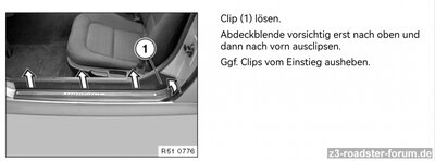

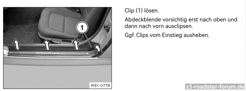

Servus,
hoffe mit Innenraum bin ich hier grenzwertig schon/ noch richtig?
Es geht um die Einstiege...
Hat jemand von Euch Erfahrung zum Thema Ausbau?
Möchte diese gerne austauschen.

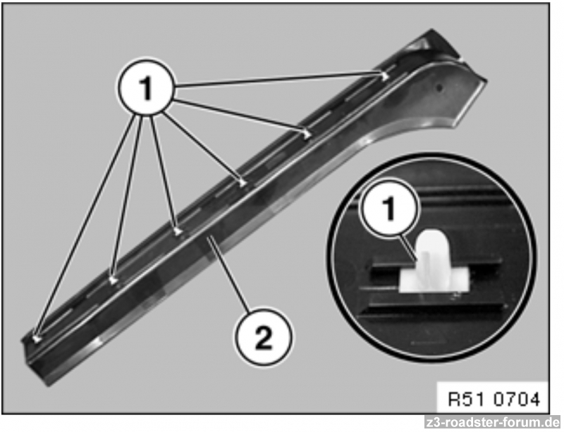

Geklipst... Die würde ich mir schonmal auf Vorrat legen :? Teilenr. 51478236385
Es sei denn die sind an der neuen Leiste schon dran.
Gruß Steffen

Die sind an den Neuteilen definitiv nicht dran.

Beitragvon Dicke06 » 13.04.2024 11:47
Vielen Dank!
Jepp, eine Seite versucht und alle Clipse sind gebrochen! Guter Tipp im voraus diese zu bestellen....
Danke
