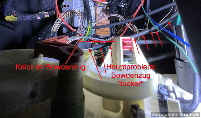

Heute habe ich mal das Radio ausgebaut und auch den Radio-Rahmen. Der linke Regler ist schwergängig, weil der Bowdenzug einen Knick hat. Scheint aber (noch) zu funktionieren.
Beim Temperaturregler in der Mitte war der Pin nicht abgebrochen. Der Arm hat sich schön bewegt.
Die Ursache meines Problems ist nun, dass der Bodenzug nicht mehr am Einstellreglergehäuse befestigt ist. Die schwarze Hülle ist also "getrennt". So kann keine Spannung im Zug aufgebaut werden. Ich habe dann mit einer Hand die schwarze Hülle gehalten und mit der anderen Hand dann am Zug selbst gezogen und schon kam heiße Luft raus.
Wie repariert man das am besten? Bekommt man das wieder irgendwie eingehakt oder eingeklebt? Oder sollten die Züge komplett getauscht werden? Ich wüsste mal gerne, wohin die gehen im M44, also wo bei einem Tausch das andere Ende eingehakt werden muss.

Der Knick im Bowdenzug kann durch einen Aus- und anschließend unsachgemäßen Wiedereinbau Zustande kommen, z.B. wenn der Bowdenzug falsch verlegt wurde.
Falls der Bowdenzug wie auf dem Bild ausgehängt ist, kann man den in die schwarze (?) Klammer wieder einhängen; dann läuft alles wieder, wie es soll.
Die Klammer sollte nicht gebrochen sein!
Hinweis: Es würde in diesem Falle nicht schaden, die Mittelkonsole komplett auszubauen, weil man alles sorgfältig und sauber verlegen, einbauen, einhaken und prüfen kann.

eisi hat geschrieben:Der Knick im Bowdenzug kann durch einen Aus- und anschließend unsachgemäßen Wiedereinbau Zustande kommen, z.B. wenn der Bowdenzug falsch verlegt wurde.
Ich hatte auch gedacht, dass bei der Radiokonstruktion vom Vorbesitzer vielleicht irgendwelche Kabel im Weg waren. Die Lampe fürs Heizungsbedieteil (die am Microschalter, nicht die untere Lampe) war auch weg.
eisi hat geschrieben:Falls der Bowdenzug wie auf dem Bild ausgehängt ist, kann man den in die schwarze (?) Klammer wieder einhängen; dann läuft alles wieder, wie es soll.
Okay, dass muss ich mal prüfen. ob da was abgebrochen ist. Hätte nicht gedacht, dass man das wieder korrekt einhakten kann (wenn alles noch ganz ist)
eisi hat geschrieben:Hinweis: Es würde in diesem Falle nicht schaden, die Mittelkonsole komplett auszubauen, weil man alles sorgfältig und sauber verlegen, einbauen, einhaken und prüfen kann.
Ich versuche es mal via Handschuhfach und dann biege ich die rechte Seite weg. Im schlimmsten Fall kombiniere ich es mit komplettem Tausch der Mittelkonsole und "entholze" direkt alles.
Dann kann ich wenigstens 2 Sachen verbinden. Jetzt wo das Radio raus war, habe ich auch direkt auf die gelbe Folie umgebaut. So hat jede Reparatur auch nochmal direkt was "gutes"... :banana:

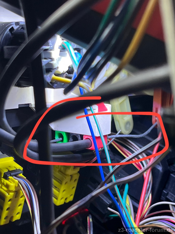

Beitragvon john_z3 » 06.04.2024 22:31
john_z3 hat geschrieben:Ich versuche es mal via Handschuhfach und dann biege ich die rechte Seite weg.
Das habe ich heute gemacht.
Ich habe mir das mal genauer angeschaut und ein Foto gemacht.
Hab mal ein wenig rumgewackelt und gesehen, dass beide Klammern unten "offen" waren. Das Plastik hat also nachgegeben und daher ist die Hülle des Bowdenzuges rausgerutscht. Man sieht die Risse im Foto (wenn man es weiß). Einmal angefasst und die "Unterteile" sind abgefallen.
Gibt es diese farbigen Klammern irgendwo einzeln? Macht ja nicht viel Sinn das ganze Bedienteil zu wechseln.
Den roten Bowdenzug mit dem Knick würde ich auf jeden Fall tauschen und neu verlegen. (Wobei am besten eigentlich alle, je nachdem wieviel Arbeit das ist...)

Beitragvon OldsCool » 06.04.2024 22:52
Die Klammern gibt es nicht einzeln, sind aber am jeweiligen Bowdenzug mit dran. Kostet je um die 30€ +/-
