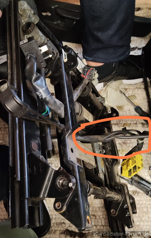

ich plane, Sportsitze in meinem Fahrzeug nachzurüsten und habe bereits FL Sportsitze besorgt. Heute habe ich versucht, das Sitzgestell auszubauen, um es zu entrosten und neu zu lackieren. Dabei stoße ich auf ein Problem: Die Seitenblende, an der beispielsweise der Schalter für die Sitzverstellung sitzt, bekomme ich nicht ausgebaut. Am Schalter hängt ein Kabel, das zusammen mit dem Schalter ausgefädelt werden muss. Leider kann ich den Sitz nicht nach oben fahren, da er ja nicht eingebaut ist.
Hat jemand Erfahrung damit, wie ich den Facelift Sportsitz ausgebaut mit einer externen Batterie betreiben kann, damit der Motor den Sitz hochfährt? Über hilfreiche Tipps und Ratschläge wäre ich sehr dankbar!

Das Kabel vom Stellmotor der Sitzhöhenverstellung hat je ein "+"/"-"
Schließe einfach über Kabel eine 12V Batterie ider ein einfache Batterieladegerät dort an.
Sollte der Sitz in die falsche Richtung fahren, einfach die Kabel drehen.

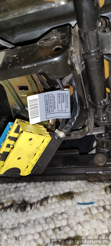

Beim FL gibt es nur 1 Stecker. Vom Sitz gehen drei Kabel raus. Bei beiden Sitzen.

Richtig. Beim FL Sitz gibts nur den großen gelben Stecker leider.

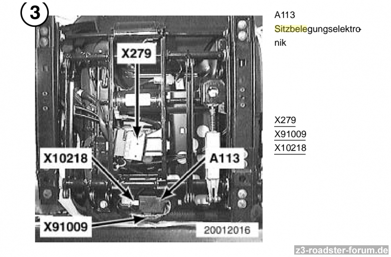

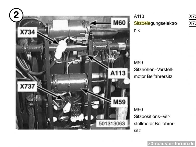

Hmm... Das IST vom Facelift. 2000er Baujahr :?
Ah, Edit: Da wurde zum MJ 2001/2002 was geändert. Hier das passende Bild mit der Sitzbelegungselektronik an anderer Stelle:

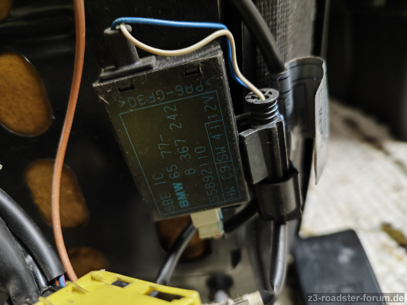

Ich habe herausgefunden wie man bei FL Sitzen erkennt, ob Sie aus einem Rechtslenker oder Linkslenker stammen. Meine Sitze sind wohl aus einem Rechtslenker, da das Sitzbelegungssteuergerät im linken Sitz verbaut ist.
Nun darf ich mich damit beschäftigen, wie ich die Sitzbelegungsmatte vom linken Sitz in den rechten bekomme.
