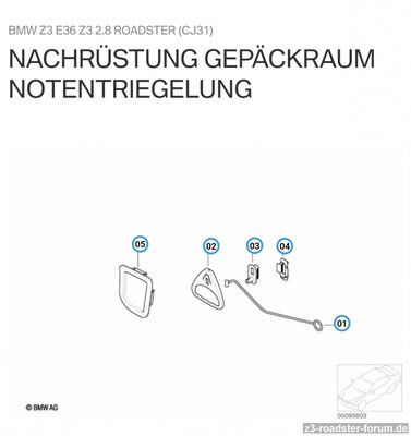

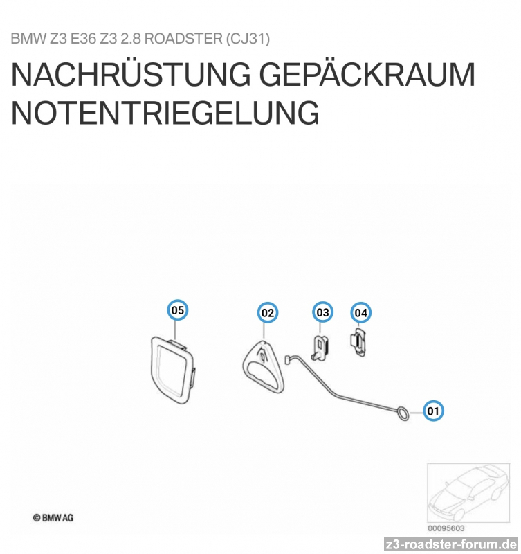

Beim VFl gibt es folgende Nachrüstung.
Bestimmt kann man sich so was basteln.
Beim Facelift 3.0 hab ich sowas unter Zubehör leider nicht gefunden.
https://www.leebmann24.de/bmw-ersatztei ... bt=03_2535

...könnte eine Notentriegelung für den amerikanischen Markt sein - dort muss der Kofferraum von Innen (aus dem Kofferraum heraus!) zu öffnen sein.

andreasZ3 hat geschrieben:...könnte eine Notentriegelung für den amerikanischen Markt sein - dort muss der Kofferraum von Innen (aus dem Kofferraum heraus!) zu öffnen sein.
So sieht das für mich aus. Das geht nicht in den Innen(/Fahrgast)raum. Aber wäre ein Ansatzpunkt.

Beitragvon eisi » 01.02.2024 14:21
Mal mein kleiner Gedankengang in einfChen Schritten dargelegt:
1) Alles an Anbauteile (1 -5) gem. Link kaufen
2) Öffnungsmechanismus ins abschließbare Heckablagefach einbauen
3) Bowdenzug in der benötigten Länge anfertigen
4) Verlegung durch
- den Kofferraumdeckel
- über den Kabelbaumausgang
- in den Kofferraum
- oberhalb Radhaus
- in den Bereich des ÜSS
- zum Heckablagefach
Beiträge: 10849

Hallo Eisi..
Auch dir Danke fürs Überlegen..
Aber wäre bei deiner Lösung die Entriegelung nicht doch „ IM „ Kofferraum was ja beim Roadster schlecht wäre
an diese heranzukommen…oder habe ich es falsch gelesen bzw verstanden..??
