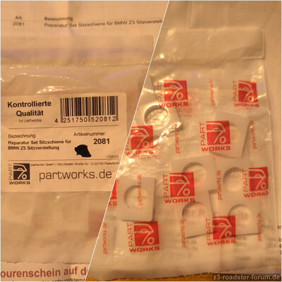

Hallo zusammen,
ich habe heute meinen Fahrersitz mit neuen Kunststoffplättchen revidiert und wieder zusammengebaut. Sobald ich allerdings die beiden Schrauben dieser Halterung (mit den Plättchen) an die Schiene festziehe, zieht der Motor nicht mehr und wird auch verdammt heiß. Lockere ich wieder die beiden Schrauben jeweils links bzw. rechts, geht es leichtgängiger. Ich habe geprüft, ob die Plättchen und das Gewindemittelteil nicht korrekt drin sind, scheint aber alles bündig drin zu sein. Was mir allerdings auffällt ist, dass die original Kunststoff-Plättchen noch eine dünne Unterseite habe, wo das Gewinde-Mittelstück drauf liegt und die Abstände links und rechts werden geführt. Die Reparatursätze wiederum haben lediglich die Plättchen links und rechts und man muss das Gewinde selbst mittig ausrichten. Kann es daran liegen?
Kennt das jemand?

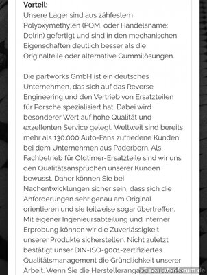

Ich habe diese Reparatur auch demnächst vor mir.
Ich habe diese Plättchen gekauft.
https://partworks.de/partworks-de-baugr ... ienen.html
Sind wirklich nur die Plätzchen aus Viton zu gebrauchen oder geht auch Delrin?
Wie mach2.8 schreibt wirklich nicht so gut?

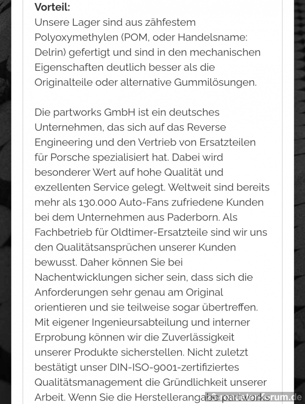

Beitragvon OldsCool » 09.01.2024 00:28
Wenn ich nach Delrin google, kommt unter anderem "Ersatz für Metall".... das scheint mir deutlich zu fest. Das muss schon Material sein, was etwas flexibel ist und puffert. Sonst ist ja der Sinn und Zweck dieser Plättchen völlig dahin. Es darf nur gern etwas härter sein als das Original-Gummi.
Ich habe in beiden Zettis seit Jahren die oben verlinkten drin, ohne Probleme.
