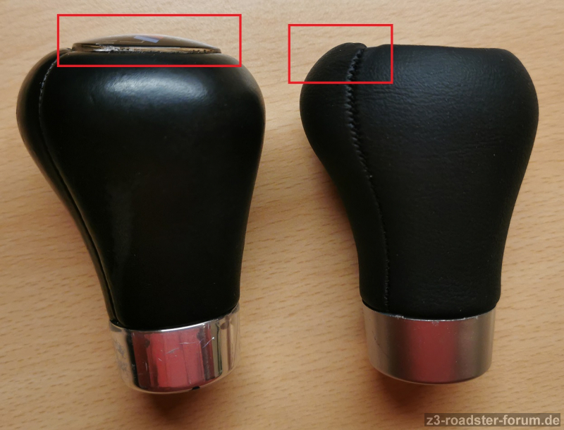

Links Original, rechts Plagiat
Im ersten Bild (Seitenansicht) sieht man den Unterschied in der M-Plakette mit Ganganzeige. Beim Original ist die Plakette gewölbt und folgt der Form des Schalthebels. Beim Plagiat ist sie flach und in der Seitenansicht garnicht zu sehen. Sie sitzt vertieft im Leder drin.
Auch sieht man, dass das Leder des Vorderteils nach oben übersteht, der Übergang ist nicht sauber.
Seitenansicht

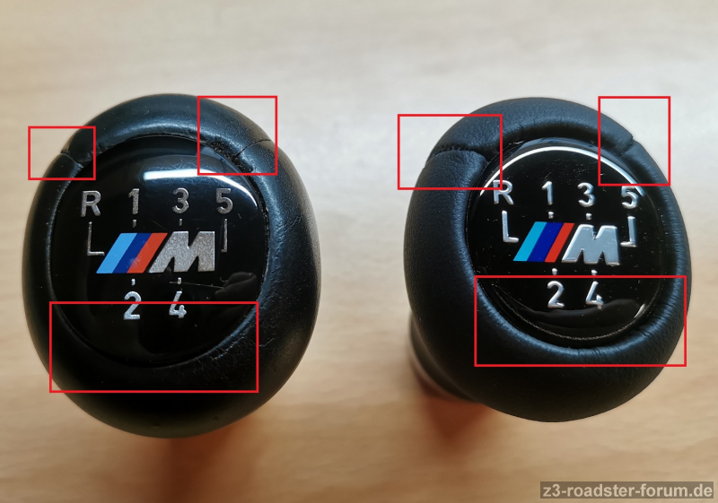

In der Draufsicht erkennt man nur marginale Unterschiede in der Schrift. Auffallend sind aber wieder die Knubbel an den Nahtstellen und das tief eingebettete Emblem.

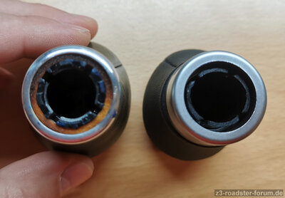

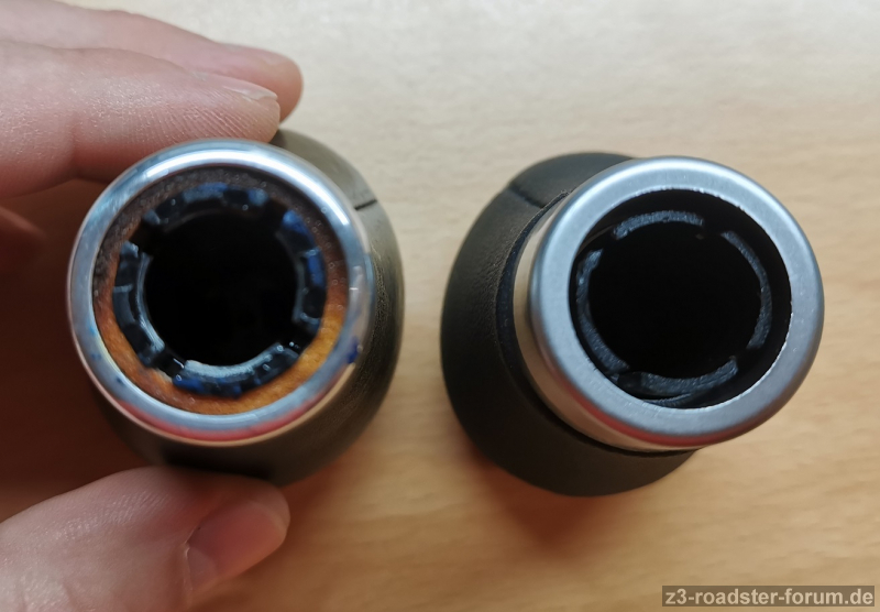

Von unten kann man den fehlenden Ring um die Kunststoffklammern erkennen.
Insgesamt wirkt das Origianl wie aus einem Guss mit sehr feinen Übergängen/Nähten. Beim Plagiat ist das wulstig und nicht perfekt. Somit lassen sich die beiden eindeutig unterscheiden. Ich werde mal schauen wie sich das Plagiat bei Gebrauch so macht und wie es sich anfühlt. Im 1.9er habe ich noch ein Original verbaut.
