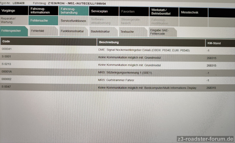

ich wende mich an euch mit einem Problem, das mich seit kurzem beschäftigt und für das ich bisher keine Lösung finden konnte. Ich fahre einen Z3 LCI und habe kürzlich mein Fahrzeug mit ISTA+ ausgelesen. Dabei tauchte die Fehlermeldung auf:
"Keine Kommunikation möglich mit: Grundmodul"
"Keine Kommunikation möglich mit: Boardcomputer/Multi Informations Display"
Ich habe bereits alle Sicherungen überprüft und konnte dabei keine Fehler feststellen. Auch im täglichen Gebrauch des Fahrzeugs scheint alles reibungslos zu funktionieren. Die Steuergeräte zeigen keine Anzeichen von Fehlfunktionen, und sämtliche Funktionen zu den Meldungen im Auto sind intakt.

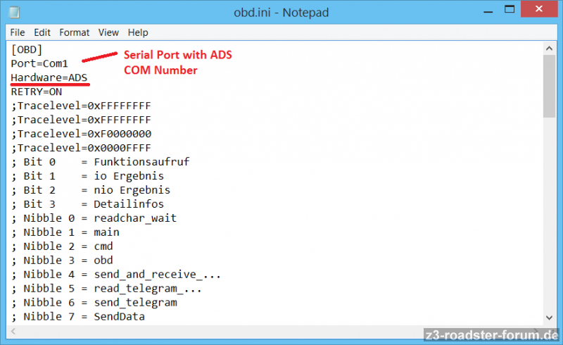

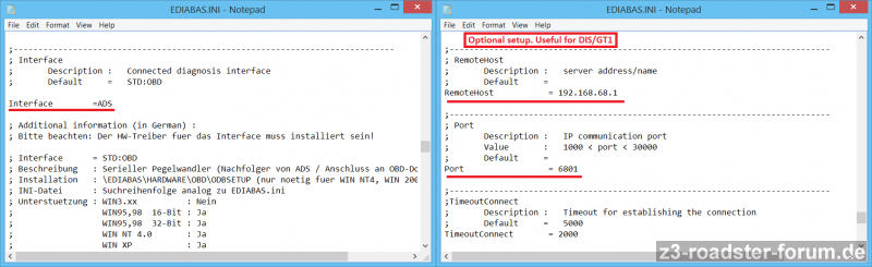

https://www.bimmerforums.com/forum/show ... imentation
Beide Dateien vom Anhang müssen an ADS statt OBD angepasst werden.

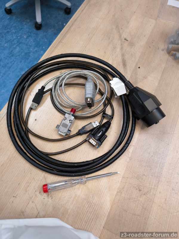

Ich hab mir ein 20 Pin Kabel mal selber gebastelt.
Am ende war es mir aber zu umständlich.
Hab mir dann ein B800 Diagnosetool und Service rücksteller gekauft

mikelgrey hat geschrieben:Beide Dateien vom Anhang müssen an ADS statt OBD angepasst werden.
Das bringt ohne physische Serielle Schnittstelle garnichts, denn die Hardwareadresse ist im Edia*bas Treiber fest einprogrammiert (Com1). Da hilft nur die oben genannte Library, die dieses Problem löst und darüber hinaus eben auch ein Auslesen via Bluetooth mit dem verlinkten Spezialadapter (und nur mit diesem!) ermöglicht.

Das mit dem Boardcomputer habe ich nun verstanden. Wie sieht es mit dem Grundmodul aus? Das speichert doch sicherlich Fehler ab, richtig?

Ich nutze ein K+DCAN und KLINE Kabel. Da ist in der Mitte ein Schalter/Knopf den ich drücken kann. Für die Boardspannung lasse ich den Motor laufen da ich keine andere Möglichkeit zur Stromzufuhr habe.
Danke fürs Angebot. Sofern ich ins Grundmodul mit meinem Kabel kommen könnte hat sich das ganze Thema dann für mich erledigt.
