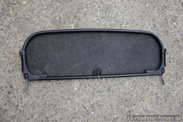

Ich hab seit Autokauf folgendes Problem.

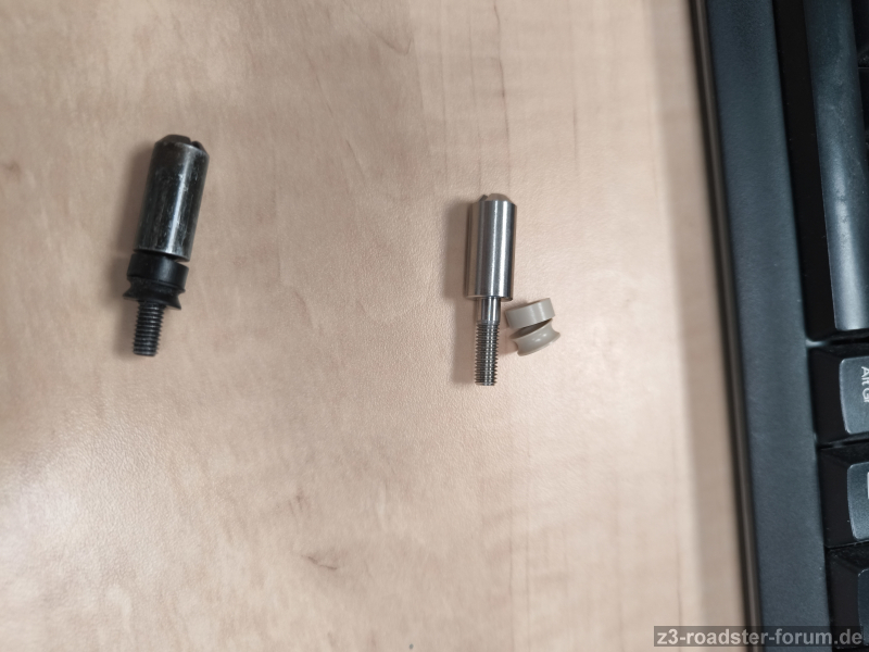

Bei meinen Windschott ist eine Seite abgebrochen gewesen.
Den Rest vom Gewinde hab ich raus bekommen und bei der Arbeit mir das komplette Stück Neu drehen lassen.
Wie bekomme ich am Sinnvollsten ohne die komplette Armatur auszubauen den Rest aus dem Loch?
