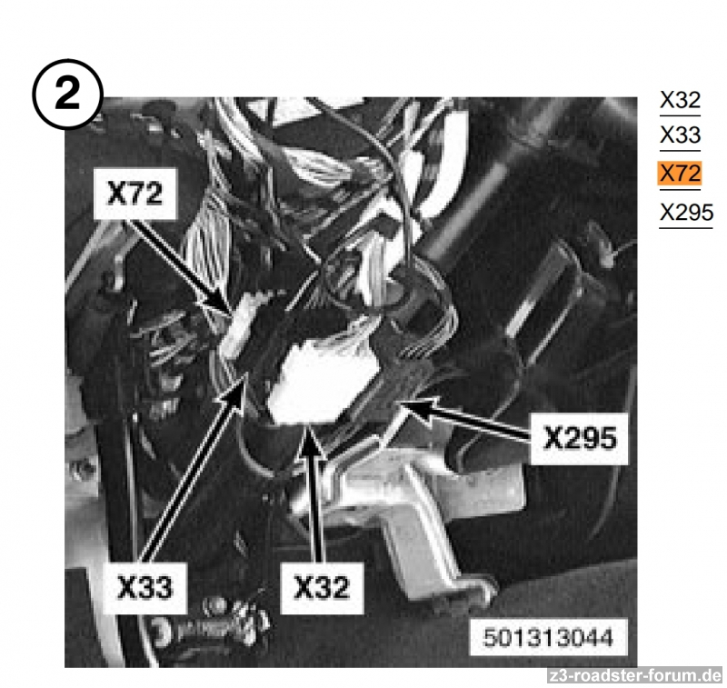

Falls kein Tempomat verbaut ist, kann man sich Klemme 15 auch vom Stecker für den Tempomathebel holen. Das ist tatsächlich violett/weiß, Pin1, Steckerposition an der Lenksäule (X72) siehe Anhang. Mit Tempomat muss man halt wieder ans Kabel :?
Massepunkt gibt's links im Fußraum oberhalb der Fußstütze.

Vielen Dank für die Hinweise. Habe das Projekt vorhin erfolgreich umgesetzt. Habe mich tatsächlich an dem bei mir nicht verbauten Tempomat die Klemme 15 geholt, danke an OldsCool. Der Kabelsalat ist jetzt deutlich aufgeräumter. Und ich kann wieder den Zigarettenanzünder in die dafür vorgesehene Buchse stecken. Brauche ich als Nichtraucher zwar nicht, sieht aber besser aus als der USB Adapter. :thumpsup:
Die meiste Zeit ist für die Recherche drauf gegangen, die aber auch sehr lehrreich für mich war. Ich kann die Schaltpläne jetzt etwas besser lesen. Ich kann zwar noch nicht einen beliebigen Kabelstrang zuordnen, wohl aber eine Komponente wie einen Stecker. Die sind recht umfangreich beschrieben mit Bild, Farbe, Pin-Anzahl, Einbauort - die Kombination dürfte meistens eine eindeutige Identifikation erlauben. Und wenn man dann die Id hat (wie z.B. X72), findet man durch Volltextsuche diesen Stecker auf den verschiedenen Schaltplan-Seiten (und staunt welch unterschiedliche Funktionen da teilweise in einem Stecker vereinigt sind).
