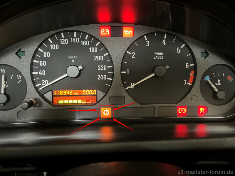

Ich habe im KI nun alle Lampen ausgetauscht und einfach mal alle die nicht belegt waren auch belegt. Jetzt habe ich eine dauerhaft leuchtende Lampe mit einem Zahnrad. Was ist das? Laut meiner Anleitung (runtergeladen, beim Auto war nichts dabei) gibt es das Symbol gar nicht.
Kann es sein, dass es dauerhaft leuchtet, weil ich diese Ausstattung gar nicht habe oder habe ich noch einen Fehler gefunden?

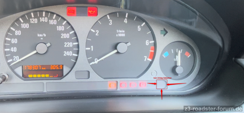

KI nach dem Kauf, Airbaglampe leuchtet nicht

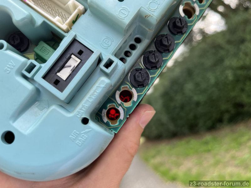

KI direkt nach dem Ausbau, keine Tacholampe eingebaut
Lampen alle eingebaut, Airbag leuchtet wieder und "Zahnrad" auch

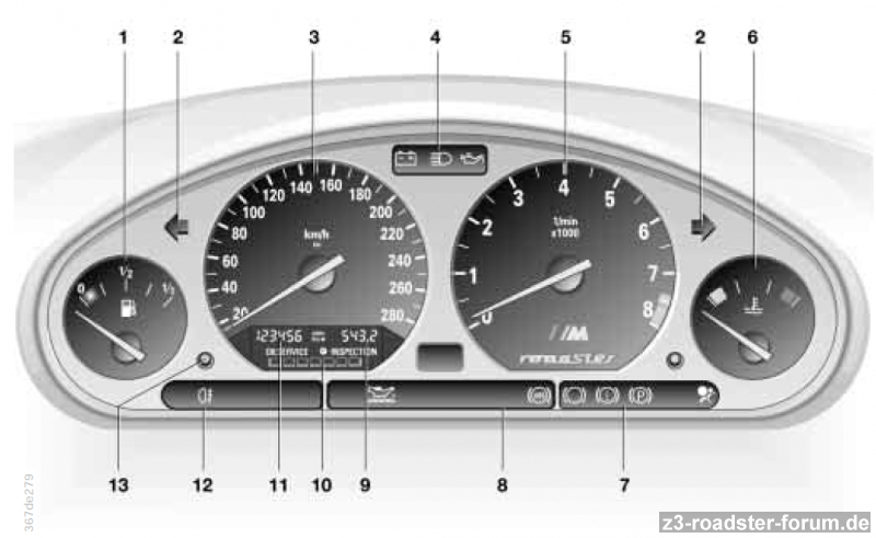

Tacho lt. Anleitung ohne Zahnradsymbol

Beitragvon GeWo-Z3 » 29.07.2023 18:27
Moin john_Z3, nach der Bedienungsanleitung Fehler Automatikgetriebe, Werkstatt aufsuchen!
(Seite 59)
Gruß aus Kiel
Gerd
GeWo-Z3
Alter: 71
Beiträge: 208
Themen: 18
Registriert: 05.07.2015 21:33
Wohnort: Kiel
Z3 roadster 2.8 (08/1997)
Re: Manipulierten Z3 gekauft – Airbagfehler, etc.
Beitragvon john_z3 » 29.07.2023 18:40
GeWo-Z3 hat geschrieben:Moin john_Z3, nach der Bedienungsanleitung Fehler Automatikgetriebe, Werkstatt aufsuchen!
Habe kein Automatik, wurde mit Handschaltung ausgeliefert... Ggf. also einfach Lampe wieder rausnehmen? :?:
john_z3
Beiträge: 324
Themen: 17
Registriert: 23.07.2023 09:35
Z3 roadster 1.9 (09/1996)
Beitragvon eisi » 29.07.2023 18:53
Ja, die Lampe vom "Automatikzahnrad" raus und bei "Airbag" einsetzen.

Beitragvon john_z3 » 29.07.2023 18:58
eisi hat geschrieben:Ja, die Lampe vom "Automatikzahnrad" raus und bei "Airbag" einsetzen.
Roger. Danke.
Hab ja alle leeren Plätze mit Lampen ersetzt, Airbaglampe geht ja schon an. Auch die Gurtwarnung. Die geht aber im Gegensatz zum Airbag aus. War auch nicht drin initial. Meiner ist ja von Ende 1996, MJ 1997, da gab es glaube ich noch keine Gurtschlosserkennung. :bmw:

Beitragvon eisi » 29.07.2023 19:43
Belegung der KI-Leuchten: Auf keinen Fall alle einsetzen!
Die KI sind für alle Optionen vorbereitet; nur einsetzen, was auch vorhanden ist.
Beiträge: 10854
Beitragvon john_z3 » 29.07.2023 19:46
eisi hat geschrieben:Belegung der KI-Leuchten: Auf keinen Fall alle einsetzen!
Okay vielen Dank, ich baue raus was ich "auf Verdacht" noch eingesetzt habe... :thumpsup:
