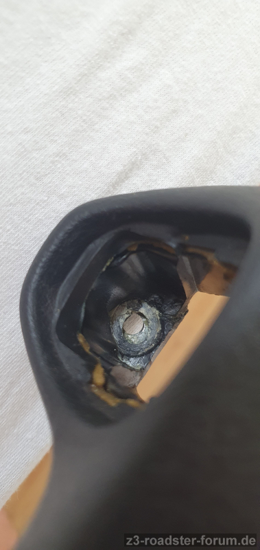

Mein defekter Griff ist unten ausgerissen, nicht oben... :roll:

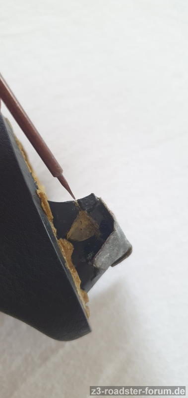

Mein Türgriff wurde schonmal gefixt (Vorgänger), aber das Plastik ist an div. Stellen gebrochen. Da der Steg unter dem Blech lose ist, wackelt es beim Öffnen. Zudem sitzt das Plastik nicht 100% fest im beige "geschäumten" Kunststoff.
Hälst du eine Reparatur für möglich?
Würde es sonst mit Kunststoff Schweißgerät und Kleber versuchen.

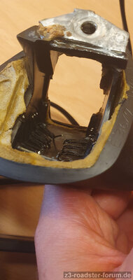

Arbeits- und Hilfsmittel:

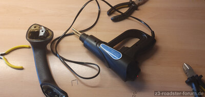

  • Plastic Welding Gun (von Amazon)
  • Heißklebepistole
  • 0.75 mm Blech (verzinktes, vom Obi)
  • Blechschere für bis 1.25mm, Zange, Cutter
  • Torxschraube 4mm * 20mm; Kreuzschlitz 3.5mm * 14mm
Vorgehen:

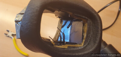

  • Plastik-Innenteil mit den Draht-Einsätzen und der Plastic Welding Gun verstärken; diese dann abclipsen und mindestens fahrerseitig abschleifen und vergießen, weil dies sonst das Kabel und Stecker für Spiegelverstellung beschädigt
  • Aus Blech ein "G" formen, und dieses dann als zusätzlichen Kragen um den Griff
  • Bereits vorhanden: Aus Blech ein Eck Formen, und dieses um den Griff ankleben

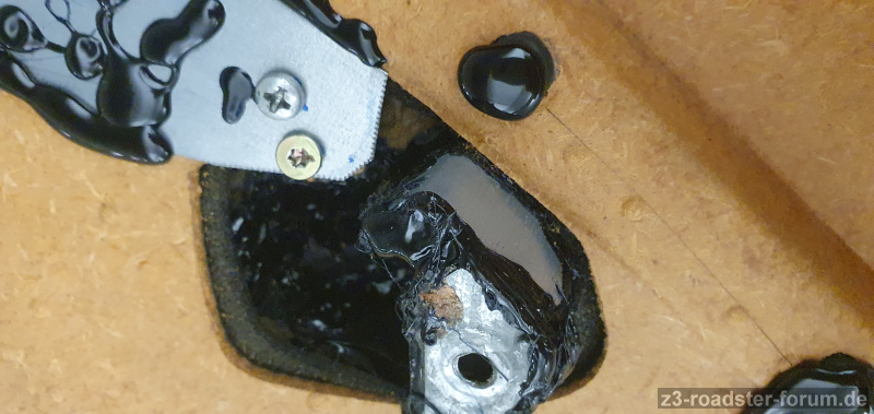

  • Aus Blech ein Muster formen, was zusätzlich in die Türverkleidung klebt wird, durch zwei Löcher am Muster wird der Griff angeschraubt (Info: das Blech sitzt nicht am Türblech oder Türfolie (Baujahr 97) auf, da ist genug Platz
Anmerkung:
(1) Der Beifahrertürgriff zeigte bereits Materialermüdung an den inneren Ecken des Griffes (dort, wo bei meinem vorherigen Post auf den Bildern die Risse sind). Erkenntlich durch verfärbtes Plastik (von schwarz in Richtung transparent). Nach dem Einschweisen der Draht-Einsätze wirkte es wieder so stabil, das ich die Blech-Schrauben-Lösung nur auf der Fahrerseite praktiziert habe.
(2) Diese Plastik Welding Maschine ist mega hilfreich, auch bei ganz vielen anderen kleinen Reperaturen. Für 25€ ein klares must-have :thumpsup:
Bei Amazon unter "70W Kunststoff Schweißgerät Auto Stoßstange Reparaturset 800PCS 6" zu finden.
(3) Das 0.75mm Blech läßt sich schwer formen, vorallem ohne Werkbank und Spezial-Werkzeuge. Vielleicht besser noch ein 0.5mm oder dünner holen und probieren, was der Sweetspot zwischen Formbarkeit und Stabilität ist.
Viel Erfolg beim Reparieren. VG aus HH
Plastic Welding Gun
Draht-Einsätze einschmelzen (in dem Falle diesen, welcher aussieht wie ein Haus(dach))
Am oberen Griff-Teil ebenfalls Drah-Einsätze einschmelzen (in dem Fall diesen, welcher aussieht wie ein "U")
G-Profil aus Blech als zusätzlicher Kragen um den Griff (falls noch nicht vorher repariert: ein Blech um den ganzen Griff, was allerdings sehr schwer zu formen ist)
Zusätzliche Löcher, damit Anhaftung an Türverkleidung verbessert wird; oberes Loch in Bild für Schraube geht durch Original-SteckTeil, was den Griff fixieren soll

  • Oberflächen teils angeraut, damit Verugss besser hält
  • Die abgeclipsten Endstücke der Draheinsätze zur Stabilität mit in den Verguss eingesetzt
  • Bei allen Arbeiten am Inneren des Griffes immer auch den Spiegel-Verstecker ansetzen, da dieser in der Horizontalte kaum Platz hat, jedoch Vertikal ein wenig Luft ist (wer das vor sich hat, versteht was gemeint ist :wink: )
  • Falls wer Interesse an der Geometrie des Blech-Musters für an der Türverkleidung hat Bescheid geben, dann kann ich es ausmessen.
  • Türverkleidung Rückseite: Die ganzen (schwarzen) Halter der Ledereinsätze/... sowie die schwarzen Träger für die weisen Clips habe ich alle nochmal verklebt, da der Original-Kleber teils altersschwach
  • Am unteren Ende des Türgriffs (wo die beiden Schrauben von hinten reinkommen) -> diesen prüfen und bei Bedarf Draht-Einsätze einschmelzen + vergießen
  • Türfolie ggf. mit Dampfbremse Folie reparieren, diese auch bei den weisen Clips ergänzen falls die schwarzen Gummis fehlerhaft (hierzu erstelle ich nochmal seperat einen Post)
