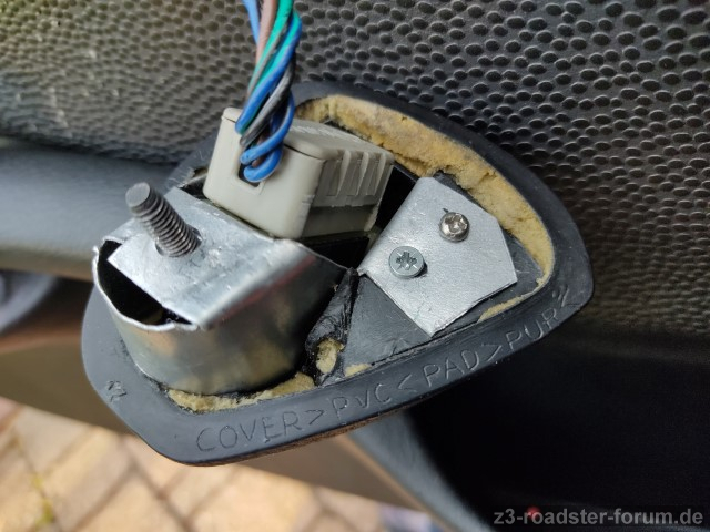

Bin absolut neu im Forum, aber schon lange Z3 1,8 M Fahrer. Z3 rot Bj. 97. Es geht um das leidliche Thema vom Türinnengriff, der auch bei schonender Behandlung irgend mal kaputt geht. Das Plastik Innenleben hat mehrere Schwachstellen, was unweigerlich zum Bruch führt. Die erste Reparatur vor Jahren hat gut gehoben, vielmehr ist an einer neuen Stelle ein Bruch aufgetreten.
Habe jetzt mit verzinntem Stahlblech einen kompletten Rahmen ( Innenverstärkung) entworfen, der sehr gut hebt. Um dieses Blech weiter zu entwickeln sollte ich von euch ein paar defekte Türgriffe haben, um das zu optimieren !!
Vielleicht kann ich dann die Bleche lasern lassen und den Forums Mitglieder preisgünstig als Reparaturset anbieten. ( Mit Anleitung versteht sich)

Ja, das mit den Türgriffen ist schon ein Ärgernis. Du solltest vielleicht ein paar Fotos von deiner Reparatur hier einstellen damit man sich hier ein besseres Bild davon machen kann....Wie kommt zBsp. der Rahmen als Innenverstärkung in den Türgriff ???

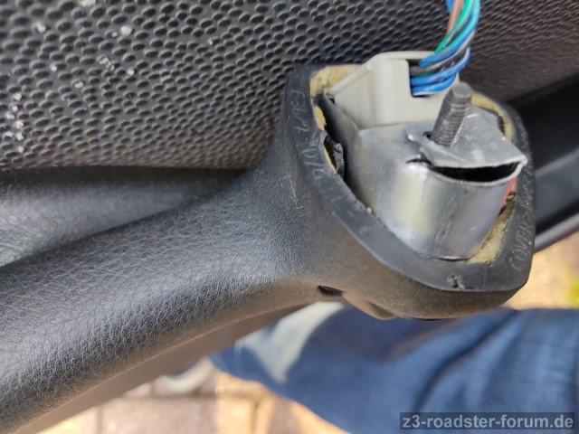

Beitragvon aquillo » 25.07.2023 18:48
Hallo in die Runde
Hallo, die Bilder einzusetzen ist ganz schön kompliziert!
Also das Blech geht links und rechts ganz runter und ist dort abgewinkelt und entsprechend geschraubt. Habe mein Türe fertig, sollte aber für die Optimierung der " Montagebleches" noch 1-2 defekte Griffe links haben. Mein Plan ist, das fertig gefräste Blech mit Schrauben und Skizze anzubieten.
Was wäre denn ein angemessener Preis? Schablonen und ein optimiertes Musterblech habe ich schon fertig. Es soll aber CNC gefräst werden, nicht wie im " Musterbau " mit der Blechschere zugeschnitten werden.

danke für deine Antwort! ja doch, das Blech passt sehr gut, Handgriff konnte ich perfekt reparieren und einbauen.
Da sich derzeit aber keiner meldet, habe ich auch nicht weiter produziert! Aber, du bist der erste der Interesse hat.
Möchte ein Bausatz anbieten, mit 2 Stück Blechen ( ein Ersatz wenn was schief geht), eine Anleitung, wo wie gebogen wird, und die passenden Schauben incl.Porto für 49.-€ Vorkasse. Wenn du dir das Biegen selbst zutraust, schicke ich dir entsprechen weitere Infos. Solltest du aber den Wunsch haben, dass ich die den Griff fertig montiert bearbeite, müssest du mir diesen natürlich schicken. Für die Montage sollte ich 25.-€ extra haben. Falls meine Arbeit nicht zufriedenstellend ist, bekommst du dein Geld zurück. Das Blech lässt sich auch wieder demontieren.
