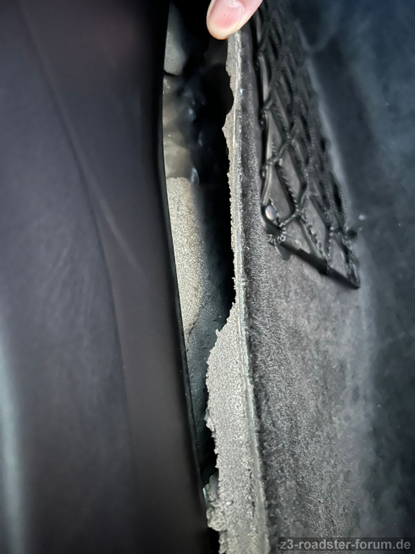

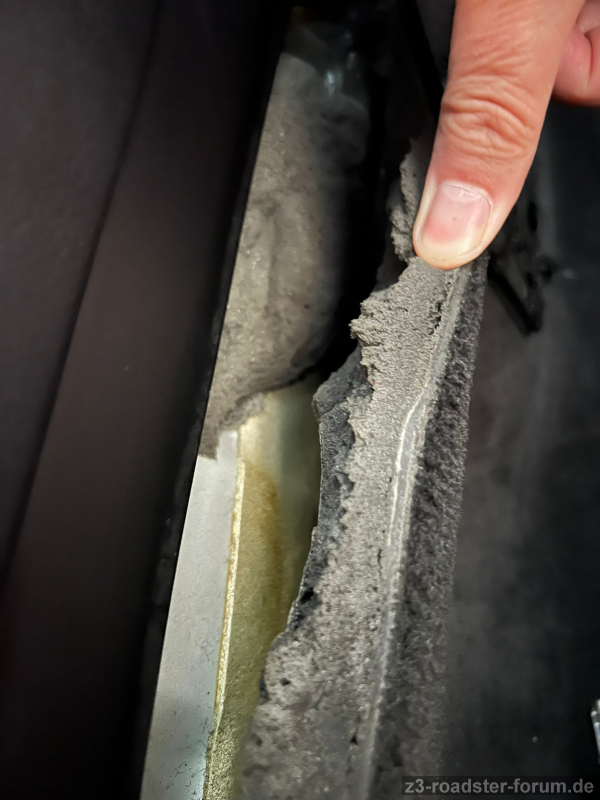

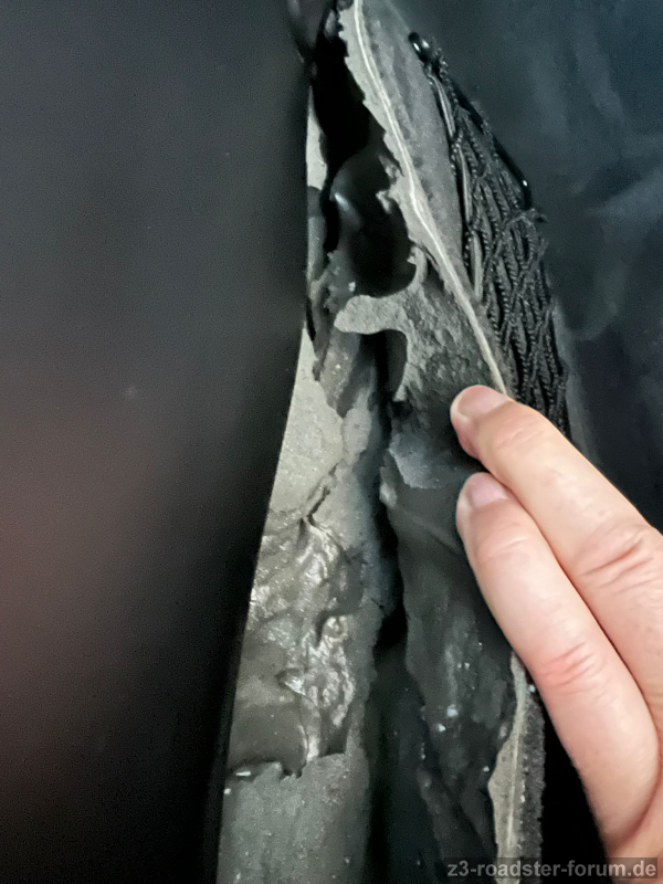

Hallo zusammen
Vor Kurzem haben wir einen 2000er Z3 gekauft. Nach und nach kommen hier und da ein paar Mängel hervor.
Unter anderem nun die Fussraumverkleidung auf der Beifahrerseite. Ich hab mal drei Bilder gemacht und frage mich, ob das hier auch schon jemand hatte.
Nach 23 Jahren verstehe ich schon das sich da was auflösen kann. Aber so richtig halten tut das dann ja auch nicht mehr.
Falls jemand das gleiche oder ähnliches Problem hatte, was habt ihr gemacht?
Mein erster Gedank, Sprühkleber und versuchen, das Material wieder zusammenzubringen.
Besten Dank und Grüße
Christoph

Wenn mich die Bilder nicht täuschen, ist der Teppich unterhalb der Mittelkonsole abgeschnitten worden. Der sollte aus einem Stück sein.

Der Teppich ist an einem Stück durchgehend. Siehe link unten.
Da hat ein Vorbesitzer warum auch immer die einfache Variante gewählt und den Cutter ausgepackt.
Ob ein Teppich mit Unterbau mit der mechanischen Belastung an der Stelle jemals mit irgendwas zusammengefügt werden kann ...
Da hat dein Verkäufer wohl einen eklatanten Mangel verschwiegen. Falls bei Privat gekauft wie gesehen leider Pech.
Schlimm wird es, wenn Wasser drunter war, der Teppich zum Trocknen geschnitten wurde und Rost unter den Dämmmatten im Fußraum zu finden wäre.
