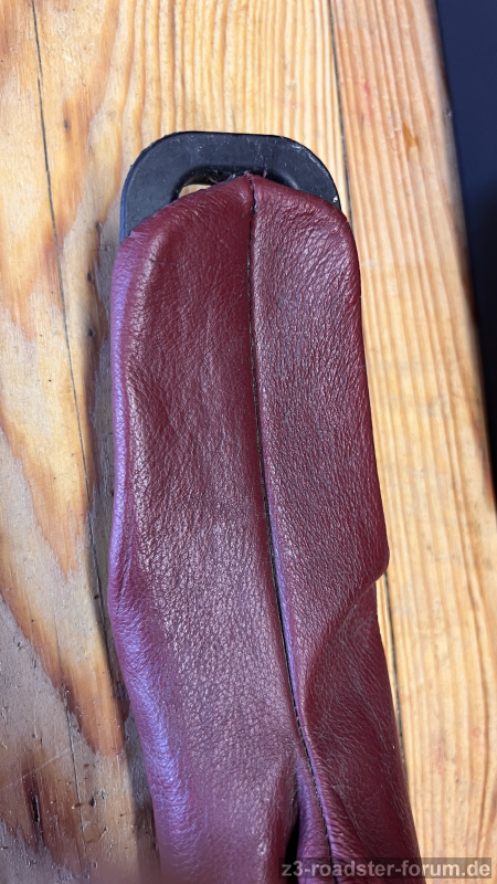

Am Handbremsgriff hat sich das Leder zurückgezogen.
Kann man das irgendwie wieder zurück ziehen/dehnen?
So ists doof :lol:

Sofern das Leder nicht "extrem hart" geworden ist und noch etwas Geschmeidigkeit in sich birgt, kann man das Leder spannen und von außen mit Lederfett/-Öl wieder dazu überreden, "länger" zu werden.
Dann mit Pattex von innen und den Rahmen bestreichen, 15min n der Luft abtrocknen lassen und von neuem über den Rahmen ziehen und mittels klammern fixieren. Das hält.

Und nachdem das alles so gemacht wurde, das Leder in den nächsten 3-4 Tagen weiterhin mit Leder-fett -öl bzw. Lederpflegeemulsion täglich einbalsamieren.

Mit einem Fön erwärmen hilft auch es weicher zu machen.Dabei Handschuhe anziehen

Alle o.g. Tips sind hilfreich, ggf. das Leder mehrach mit Lederdehner/weicher einsprühen vor der endgültigen Weiterverarbeitung und Verklebung.

Das würde ich eher nicht machen, da das Leder durch Wärme schrumpft und hart wird.

Ggf. hilft auch Rücksprache mit einem Sattler, was für diesen Problemfall die beste Vorgehensweise ist. Ggf. das Problemteil beim Sattler lassen; speziell, wenn das Leder nicht mehr verfügbar ist.

Das Leder ist leider gerissen, war doch spröder als gedacht. Schade, aber ist dann leider so.
Wurde halt vom Vorbesitzer nie gepflegt, dann passiert sowas.
Nicht tragisch
