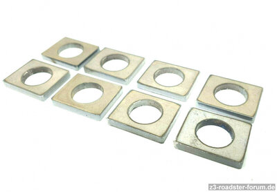

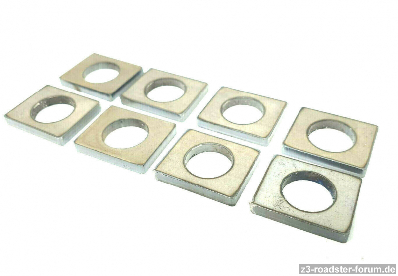

Beitragvon Guido2.5i » 29.05.2024 21:15
Hat schon mal jemand die Lagerplätchen aus Stahl eingebaut ?
