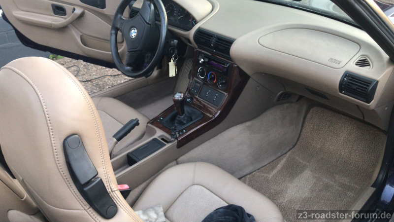

Beitragvon Arcana » 05.06.2023 20:27
Habe gerade nur das hier parat, eventuell hilft das ja

Ja, das Foto gibt die Lösung:
Das Leder Türinlay und Sitz+Lehnenfläche kann tatsächlich das helle Sandbeige, sollte dann Nappaleder sein. Wenn das Foto nicht täuscht, ist das Leder der Sitzwangen normales beige. Ist etwas dunkler, oder ?
Die Kunststoffteile wie Handschuhfach, Türpappenleiste, Mittelkonsole das "normale" dunkelbeige.
Türpappe "normales beige.
Der Teppich im Fußraum ist oregon-beige.
Gab es das als normale Bestellung ?? Oder Sonderwunsch ?? In der Basisausführung wohl sehr selten gesehen.
Bisher habe ich eine Sandbeige Ausstattung nur bei Coupe gesehen. Sieht auf jeden Fall sehr gut zu der Aussenfarbe aus.

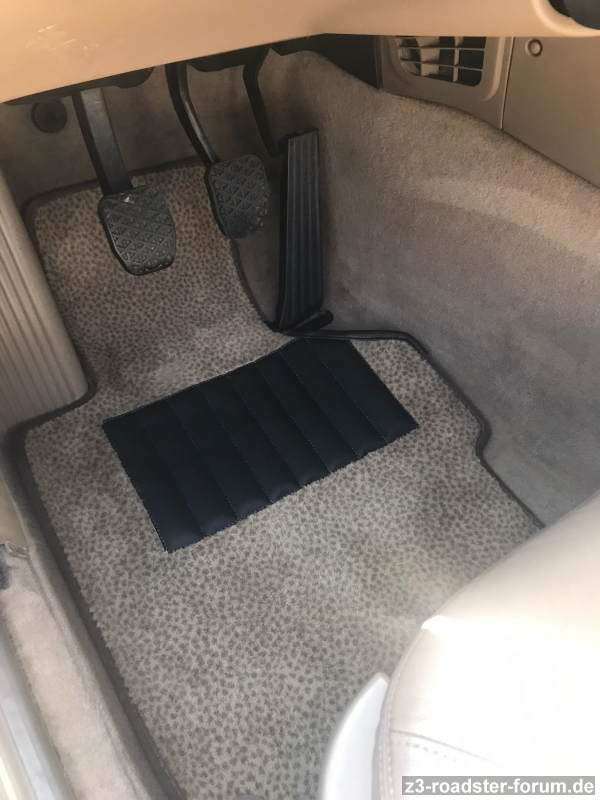

Die Sitzflächen sind auch Oregon beige, die Wangen relativ hell mit einem leichten Stich ins gelbliche in der Sonne (sieht man oben bei der Kopfstütze ein wenig).
Tatsächlich wurde er so bestellt, konnte sogar mit der Hilfe des Polsterers meines Vertrauens die sehr seltene Fahrerfußmatte in Oregon retten, die etwas löchrig war. Habe nämlich festgestellt, das man denn Teppich dafür gar nicht mehr bekommt.

Mittelkonsole und Armaturenbrettfläche ohne Halbmonde ist auf jeden Fall dunkler als das beige der Halbmonde, Türen und Sitzwangen. Das geht auch eher etwas in bräunliche.
