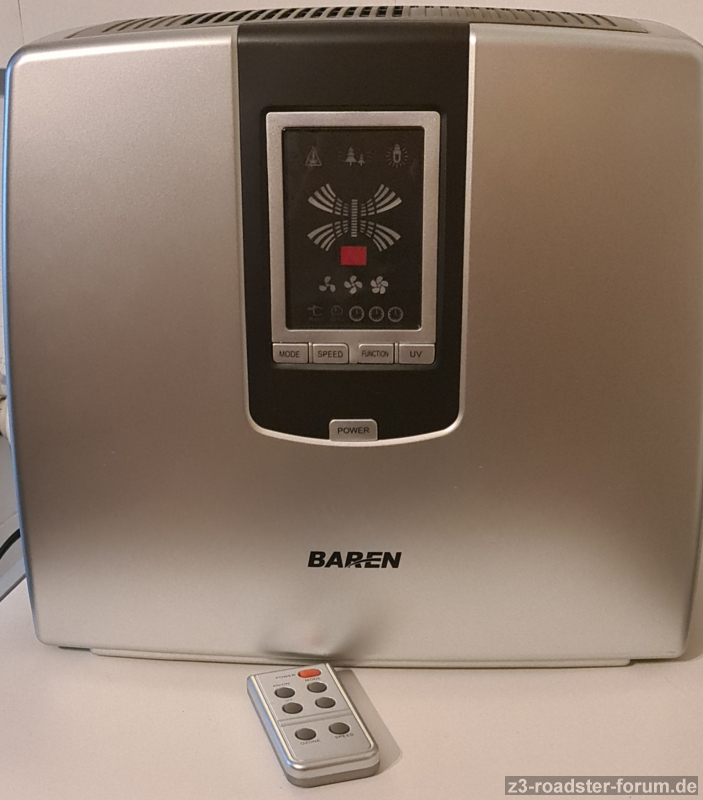

Das ist mein OzonReiniger

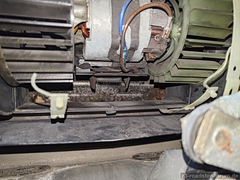

Beitragvon Baeckerbursch » 19.05.2023 13:42
Jetzt hab ich mal kurz drüber gemacht - so schwer ist das ganze ja nicht.
Scheibenwischer runter, clipse raus, Abdeckung abnehmen. Dann drunter vom Klimaanlagengehäuse die Abdeckung weg (nur mittels Spanngurt gehalten) und schwubs sieht man unter dem Lüfter die Klimalamellen.
Die kann man gut aussaugen (da war eine Menge zeug drin).
Für unerschrockene kann man das ganze auch noch mit Wasser spülen (kommt unter dem Auto raus), wenns zu viel wird im Fahrer Fußraum (muss dann aber echt viel sein).
Nach dem Trocken noch mit einem Spray drüber, dann dürfte es nicht mehr müffeln.
:banana:
So hilft auch kein Spray
