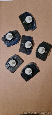

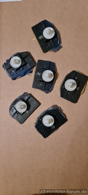

Beitragvon eisi » 21.05.2023 11:54
Wird eventuell das gesucht...?
Wenn ja, würde ich einzeln auch abgeben.
