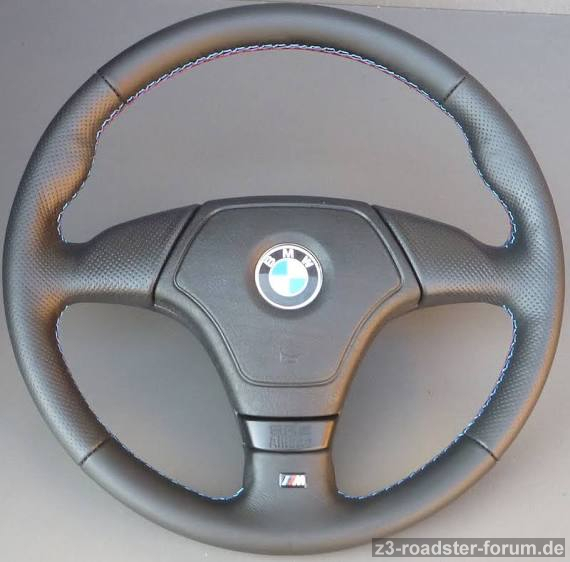

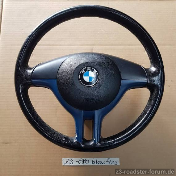

Ich will das Lenkrad in meinem Z3 wechseln von dem im ersten Bild zu dem im zweiten Bild. Jetzt habe ich gesehen das bei dem ersten (meinem) der Schleifring 6-polig und der Schleifring beim zweiten Lenkrad 4-polig ist. Muss ich auf irgendwas achten oder kann ich das Lenkrad überhaupt einbauen bei mir? Gibt es auch etwas zu beachten, bezüglich Airbag?

Das funktioniert leider nicht. Du hast einen Facelift, das von Dir gewünschte Lenkrad passt nur beim Vor-Facelift. Grund ist der zweistufige Airbag beim Facelift, einstufig beim VFL. Die Lenkräder sind nicht kompatibel. Einzige Alternative zu deinem vorhandenen Sportlenkrad2 ist das M-Lenkrad. Auch hier brauchst Du zwingend ein Lenkrad bzw. den Schleifring (wieder anders als bei deinem!!) und den Airbag von einem FL, denn das M-Lenkrad gab es für alle Baujahre.
Bezüglich M-Lenkrad findet sich vielleicht jemand mit einem Facelift, der lieber dein Sportlenkrad hätte und mit Dir tauscht.
