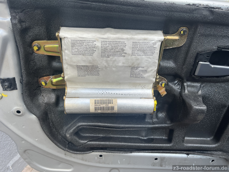

Hab mal die Türverkleidung gelöst und wollte eben mal nachschauen ob was offensichtlich zu sehen ist.

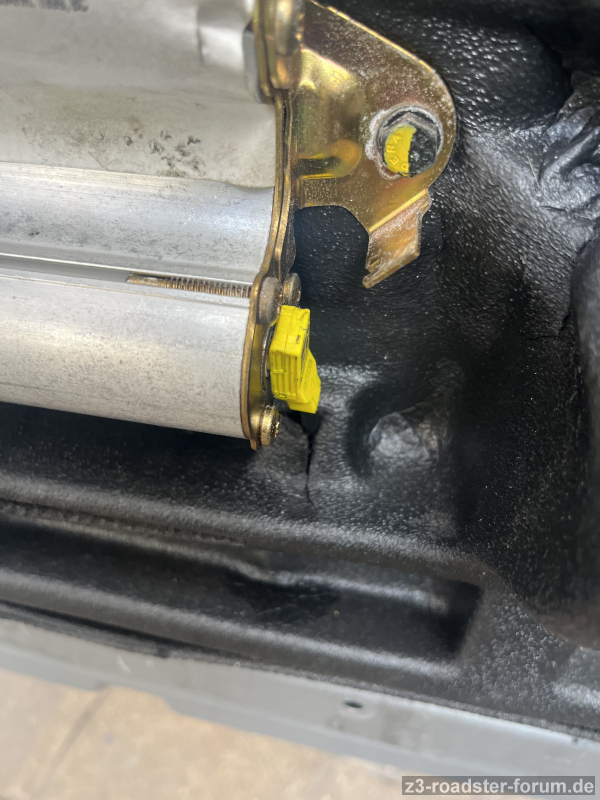

Wie bekommt man den den gelben Stecker ab? Möchte nix kaputt machen und verstehe das System des Steckers nicht.
Gibts da was ohmisch zum durchmessen, Richtwerte, Erfahrungswerte?
Jemand nen Tipp wo ich da ansetzen kann? Reparaturmöglichkeiten?

Die Metallspange hast du ja schon entfernt. Den Stecker kannst du einfach abziehen, gegen einen kleinen Widerstand. Batterie ist abgeklemmt?

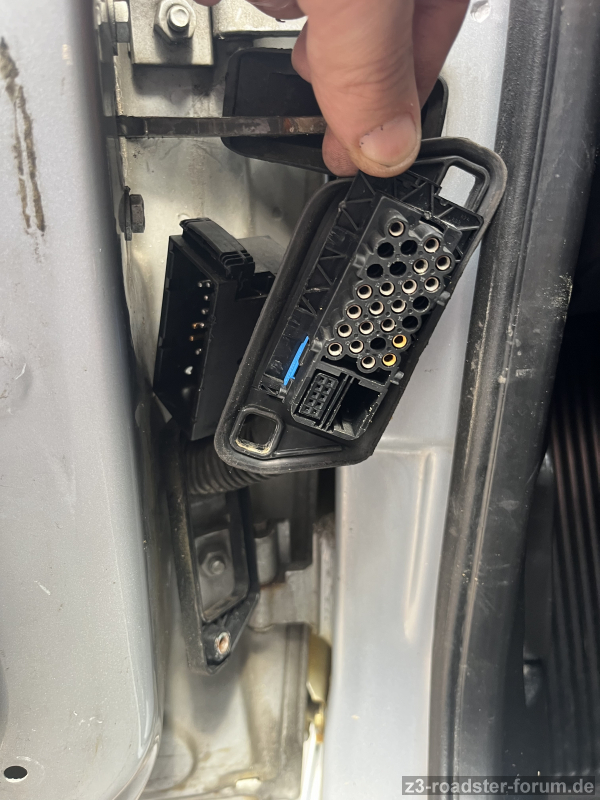

Stecker mal abgezogen, augenscheinlich alles gut..

Pin gegen Pin habe ich nur ohmisch interessehalber eben den abgezogenen Stecker bei abgeklemmter Batterie durchgemessen, da kann ja erstmal nix passieren.
Durchgangsprüfung Leitung Anfang-Ende, wie du schreibst hab ich noch nicht gemacht, muss ich mir erstmal zum Airbagsteuergerät vorkämpfen..

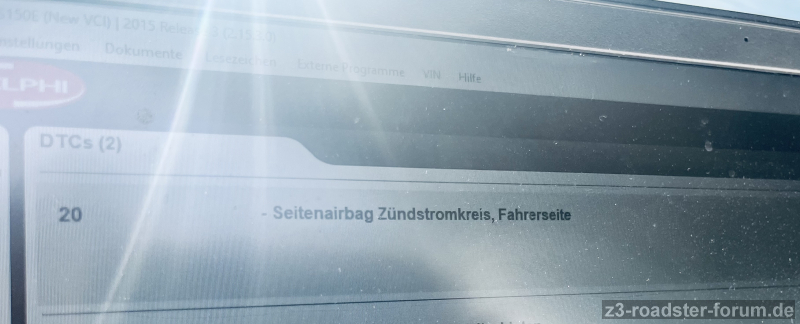

Nach nochmaligem auslesen steht folgender Fehler drin:
Seitenairbag Zündstromkreis Fahrerseite. :-(
Hab vom Stecker Airbag zum Stecker in der Tür auf beiden Drähten noch sauber Durchgang..
Werde dann evtl mal Richtung Batterie gehen, wie du vermutest Steffen…

Beitragvon OldsCool » 21.04.2023 12:10
OK, das sieht mir wirklich nach Seitenairbag aus...
Ist nur die Frage ob es tatsächlich der Airbag ist, eine der Zuleitungen, oder das Airbagsteuergerät selbst. Das wird man nur durch testweises tauschen herausbekommen :|
