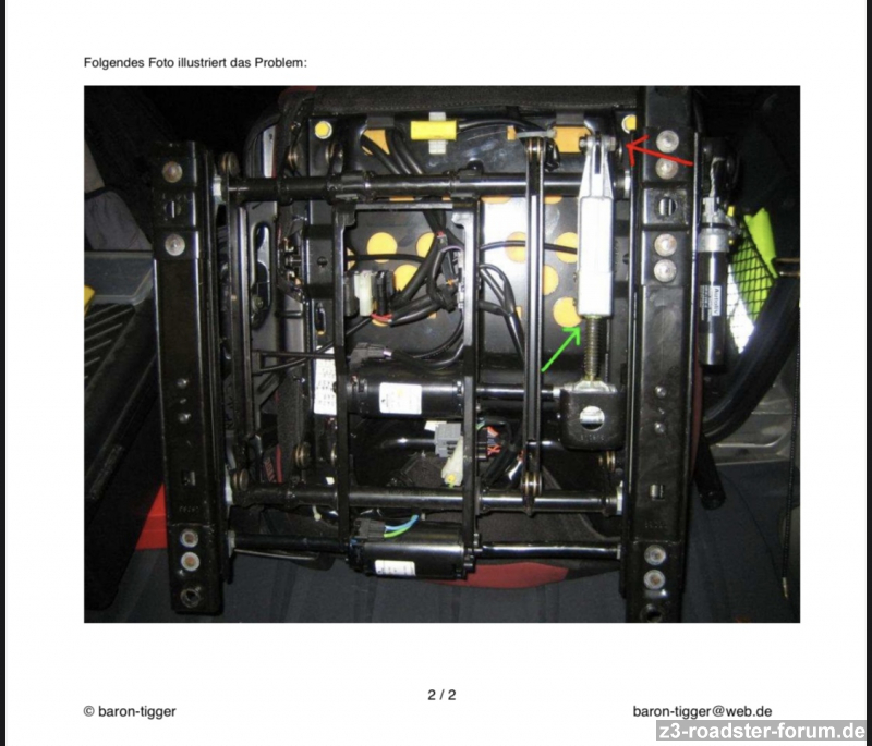

Ich bin René, 30 Jahre alt und habe mir einen kleinen Traum mit meinem Z3 1.9i Bj. 2000 erfüllt. Er fährt sich wunderbar nur gibt es ein Problem.
Leider ist auch mein Zetti von der Problematik mit der nicht du funktionierenden elektrischen Höhenverstellung betroffen.
Ausgerechnet der Fahrersitz ist in der höchsten Stellung hängengeblieben.
Ich habe mich bereits etwas schlau gemacht und habe nach einer hier bekannten Anleitung den Sitz ausgebaut und versucht das silberne Teil (siehe Foto) einmal um 360 grad zu drehen. Dies hat sich mit etwas Mühe funktioniert. Nun dreht der Motor, leider ohne das die Spindel sich ebenfalls mitdreht. Ich vermute das dieses Plastik Zahnrad abgenudelt ist und somit keine Kraft mehr überragend kann.
Leider bin ich kein Experte auf diesem Thema und traue mich auch nicht daran den Motor auszubauen. Auch weiß ich nicht wo man dieses Ersatzteil bekommt (wenn es denn das Problem ist).
Gibt es hier jemanden in der Nähe von 49809 Lingen (bei Osnabrück) der mir hierbei helfen könnte? Mir würde es auch reichen wenn der Sitz irgendwie mechanisch nach unten bewegt werden könnte, da er mir einfach viel zu hoch ist.
Ich freue mich über eure Hilfe!

Beitragvon joesdad » 15.04.2023 18:07
Motor kannst Du getrost ausbauen, a passiert nichts.

Beitragvon Mach2.8 » 15.04.2023 18:28
Hallo Rene,
mir ist dasselbe auch mit einem Sitzgestell passiert. Die Basissitze sind ausgebaut und mit Rädern versehen ... so als Lümmelplatz.
Meiner Erfahrung nach, sollte man die Sitze nicht bis an den Anschlag fahren. Die Funktion war jahrelang einwandfrei.
Dann für besseres Sitzen komplett hochgefahren, hab dann sofort den Fehler bemerkt: Blockiert.
Nachdem ich die Mechanik genau angeschaut und hier im Forum gelesen hatte, habe ich eine funktionierende Konsole gekauft.
Das kam viel günstiger wie die Einzelteile des Gestells. Zudem gibt es genau dieses Teil nicht einzeln.
