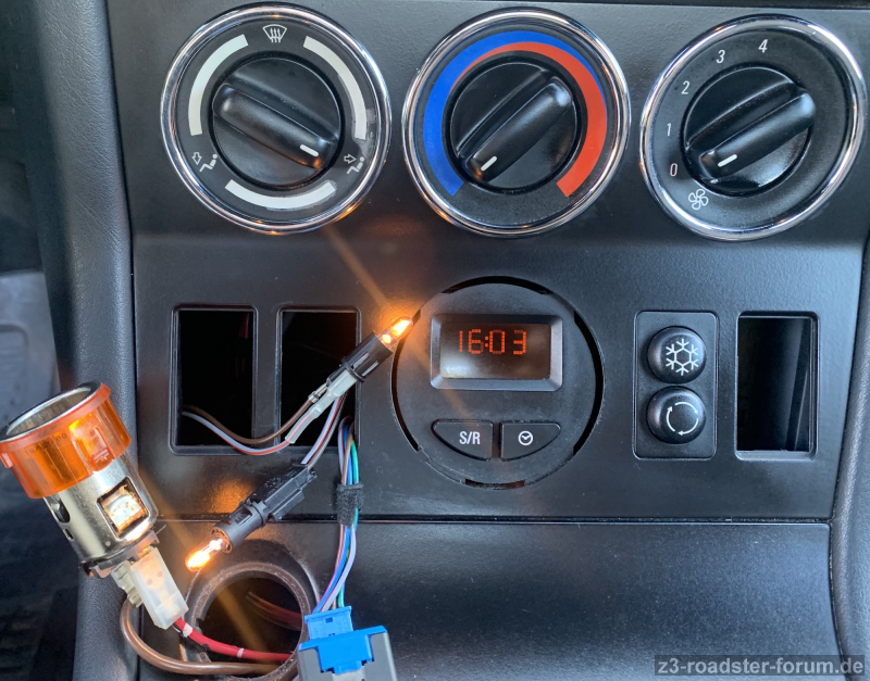

-Beim Rausdrücken der Schalter und des Zigarettenanzünders habe ich eine lose Lampe gefunden... Wo kommt die hin? (Ich vermute mal für das Licht vom Zigarettenanzünder, wo ist da aber eine Halterung?)

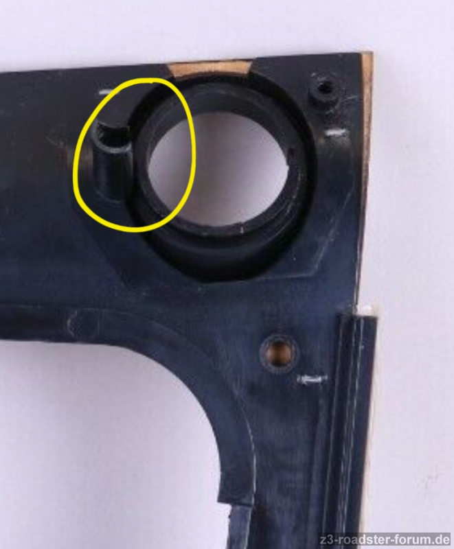

Im Bild unten eingekreist die Befestigungsöffnung, in die das Lämpchen gesteckt wird.

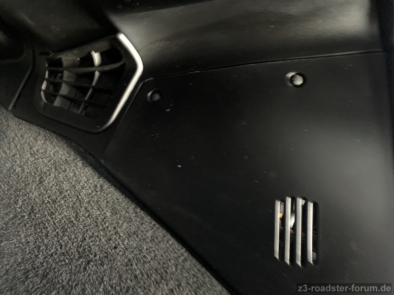

Danke Euch für die Antworten. Quasi-blind ist das halt etwas unsicher, weshalb ich doch lieber die Blende entfernen werde.
@OldsCool: Eine (hoffentlich) letzte Frage: Meinst Du die zwei Knöpfe oben an der Blende und wie kann ich die lösen? Ich sehe hier weder Schlitz noch Kreuzschlitz. Und wenn ich versuche diese (vorsichtig) rauszuheben, lösen die Dinger sich auch nicht.

Die zwei Knöpfe auf der Blende sind nur Kappen auf Kreuzschlitzschrauben.
Die Kappen abhebeln, dann siehst du die Schraubenköpfe.
