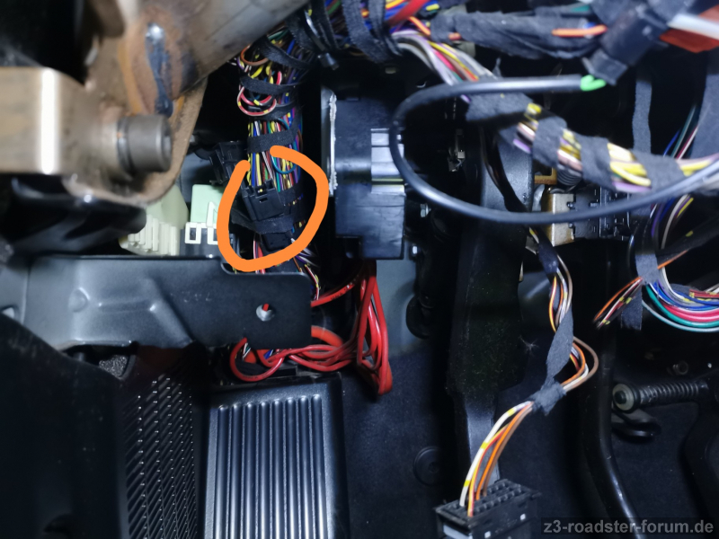

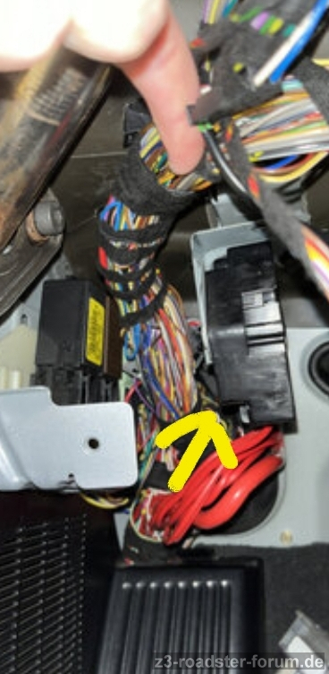

Schau mal diesen Beitrag an, da sind alle Kabelfarben drauf. Such mal nach den Strang mit 9 Kabelfarben siehe Bild unten. Es sind ausschließlich einfarbige Kabel!
Der Stecker ist an dem Kabelstrang unten dran, schau nochmal genau.
Das Bild von Steffen zeigt, dass sein Kabelstrang oben verlegt ist und unten dran der Stecker.
Dein Kabelbaum geht viel weiter unten entlang, darum findest Du den nicht.
Dort oben wäre mit Kabelbinder der Strang normalerweise angebunden

Beitragvon almknabe » 02.04.2023 15:23
Da war er bis vorhin auch angebunden, ich hatte zwei Kabelbinder abgemacht in der Hoffnung, was zu finden.

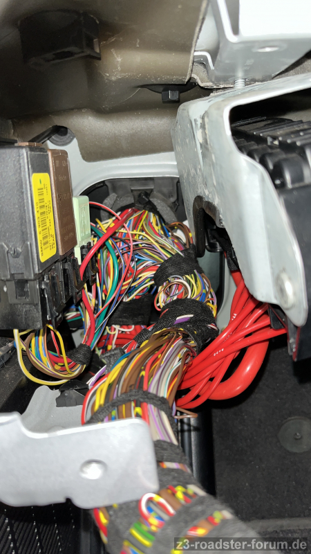

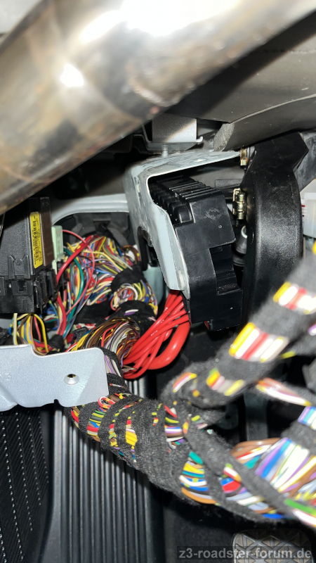

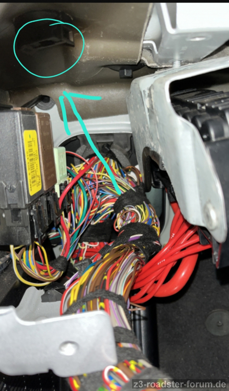

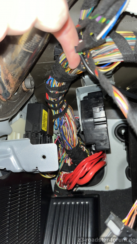

Beitragvon eisi » 02.04.2023 15:39
Schau mal auf das Bild
