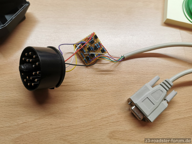

Aus ein paar Transistoren und Widerständen habe ich mir daraufhin ein provisorisches ADS-Interface gebastelt und ein älteres I**A auf einer Windows XP VM und echter Serieller Schnittstelle mit Hilfe eines Spezis aus der Facebook-Gruppe zum laufen gebracht.

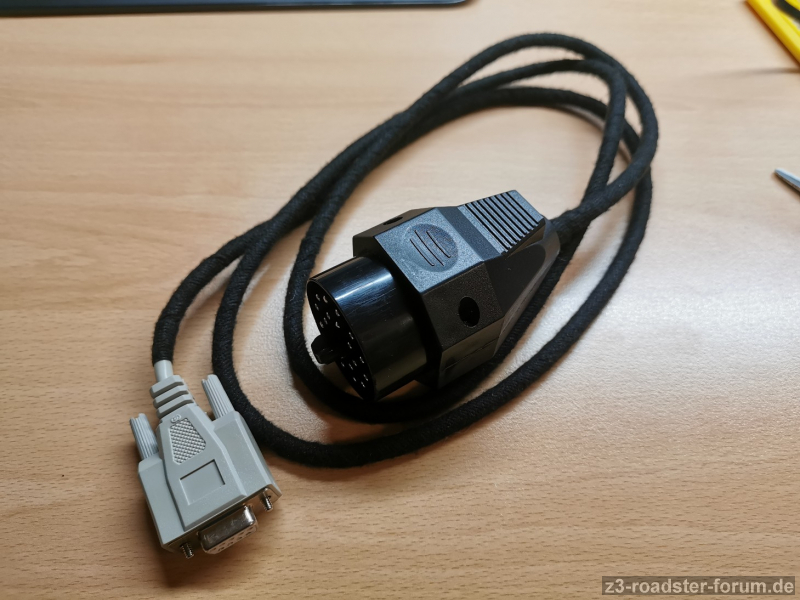

Mein frei verdrahtetes ADS-Interface auf dem Steckbrett habe ich zwischenzeitlich kompakt auf eine Lochrasterplatine gebrutzelt und in den Rundstecker eines ausgemusterten Rundstecker-auf-OBDII-Adapters gepackt. Gut wenn man alles aufhebt, so fand sich in diversen Kruschtelkisten noch ein altes Serielles Kabel :) So lässt sich am Auto vernünftig arbeiten.
