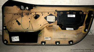

Moin, hab gestern mal die Türverkleidung abgemacht,
natürlich zwei Clips abgerissen und wieder angeklebt

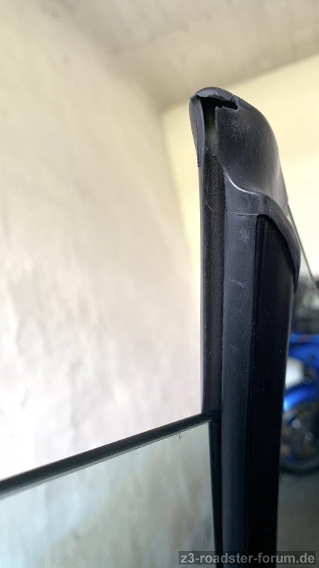

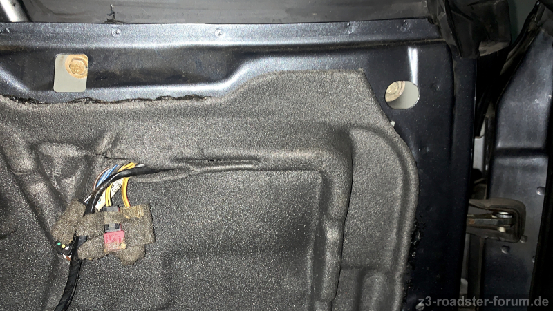

Ich muss dann wohl das Dreieckfenster ausbauen,
anders bekomme ich die lange Dichtung da nicht sauber rein.

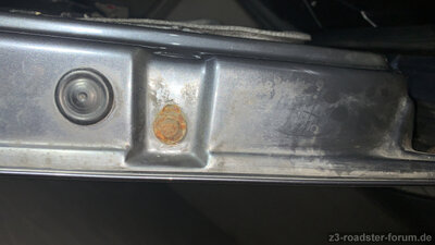

Die zwei Schrauben in den Öffnungen und die etwas angerostete unten,
ist das alles was ich lösen muss?
Kann ich das ganze Teil dann in einem rausziehen,
oder gibt es noch etwas zu beachten?

Jupp, mehr hält das nicht. Aufs (große) Fenster aufpassen. Das quittiert verkanten mit einem 10.000-Teile-Puzzle :mrgreen:
