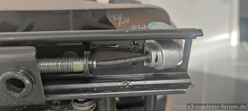

Habe gerade einen meiner Wackelsitze ausgebaut um die Scheiben zu erneuern.
Leider treffen die Filmchen zum Austausch bei meinen Sitzen nicht zu, habe elektr.
verstellbare und sehe keine Möglichkeit die Spindel auszubauen.
siehe Bild.
Weiß hier jemand wie ,bzw gibts ne andere Anleitung?

Wir haben zu 99% alle eine elektr. Sitzverstellung.
Wenn das nicht klappt, dann hast Du den Sitz in der falschen Stellung ausgebaut, so dass die Spindel nicht so weit bewegt werden kann, dass diese rausgeht.
Du musst die Schiene nach vorne raus ziehen und dann kannst Du diese Vierkantwelle herausnehem.

was nun? Muß ich ihn wieder einbauen? hab ihn in der Stellung ganz vorne ausgebaut.
Danke für weitere Hilfe

Beitragvon muhaoschmipo » 23.09.2022 14:59
carsten8788 hat geschrieben:Ja Danke,
ja muss wieder an den Strom....kannste auch mit der Batterie machen (wenn du das kannst)
Mittelstellung wäre richtig

Beitragvon joe612 » 24.09.2022 10:07
Sitz muss ganz nach hinten gefahren werden nicht nach vorne - danach gehts easy

Beitragvon carsten8788 » 24.09.2022 10:46
muhaoschmipo hat geschrieben:
Schau dir den Film (meinen YouTube) noch Mal richtig an
Hat geklappt,hab den Sitz nur reingelegt, Stecker rein...
Jetzt hab ich die Spindel raus und hab ein neues Problem, krieg den Klotz nicht von der Spindel, da beide Seiten zu, in meinem Filmschen ist eine Seite offen!? Hast du noch dafür einen Tip? oder ist das in deinem YouTube erklärt, dan bitte den Link, vorab wieder vielen Dank

Beitragvon eisi » 24.09.2022 11:56
Das silberne Metallklötzchen ist per Hand heraus zu drehen; aber Achtung: Eine Seite hat ein Linksgewinde, andere Seite Rechtsgewinde!!
Bitte unbedingt merken, wo welche ausgebaut wurde.
