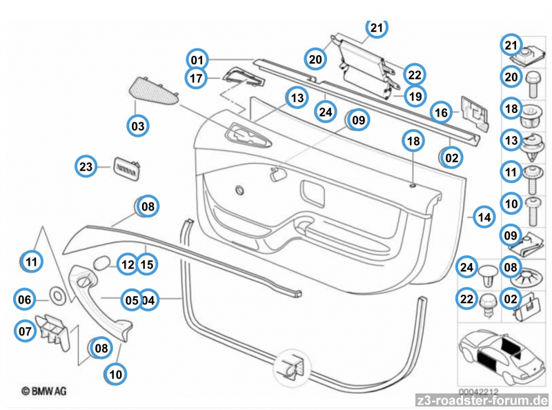

Hi zusammen,
ich bin verzweifelt auf der Suche nach folgendem Teil(chen): 51418407768 … es scheint mir, dass es diese kleine Abdeckung für die rechte Seite nicht mehr gibt. Auf unten gezeigtem Bild handelt es sich um Nr. 17 (Quelle:Leebmann). Leider ist eine der Nasen abgebrochen, weshalb sie sich nicht mehr fest positionieren lässt und anfängt bei der Fahrt zu klappern. Bevor ich sie festklebe wollte ich einmal in die Runde fragen, ob jemand Erfahrung damit hat oder weiß, ob es dieses Teil doch noch irgendwo gibt?!

Das Problem kommt immer mehr zum Tragen, dass die Teile und bestimmte andere nicht mehr verfügbar sind.
Es ist der Zeitpunkt gekommen, über 3D-Druck für solche nachzudenken.
Bei Auflage einer Serie von je 100 Stück sind die mMn schnell vergriffen.
Ich jedenfalls würde mir jeweils das li u re Teil zur Seite legen.

..scheint ein generelles Problem zu sein:
Suche Abdeckung 51418407768
... da hilft nur auf zum "Schlachter" oder Verwerter .... und dann beide Seiten mitnehmen ...
oder vom vorhandenen die 3D Daten anfertigen und Drucken.. :(
