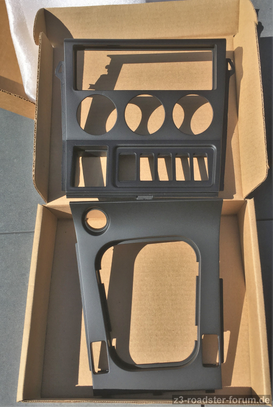

Beitragvon pat.zet » 29.06.2022 20:16
Hallo ,
NEIN die des Roadsters passen zwar vom mass , aber die Schalter löcher sind unterschiedlich :!: :idea:
Ich weiss es aus erster hand da ich einen nagelneuen satz in schwarz hier habe , uns bei mir haben dei vorhanden Schaltr nict gepasst , wer möchte kann Ihn für 40 € incl versand bekommen und basteln :wink:

Beitragvon RunnerAZ36 » 03.07.2022 12:15
Jacques Luberon hat geschrieben:Och Mensch, das da ist aber eine schwierige Geschichte. Du hattest vorher wahrscheinlich auch genau diese optische Konstellation? Bordcomputer und 5 Schalter? Was passt da nicht? Sind die vom Coupé breiter/schmäler?
Welche Teilenummern hast Du da?
Sind Deine Teile vom Roadster Facelift oder Vorfacelift?
Jacques
Nachfolgendes bezieht sich auf VFL Mittelkonsole Roadster und Coupé:
Der Roadster hat nur einen breiten Schalter, nämlich den von der Klimaanlage, alle anderen (Verdeckbetätigung, 2x Sitzheizung und ASC) sind schmal.
Beim Coupé gibt es 2 breite Schalter (Klima und Heckscheibe), die restlichen 3 (2x Sitzheizung und ASC) sind schmal.
Aus meiner Sicht gibt es 2 mögliche Lösungen mit mehr oder weniger Bastelaufwand:
1. Den rechten schmalen Schalter der Roadster Blende so weit nach rechts außen nachbearbeiten, so dass der breite Schalter der Heckscheibenheizung reinpasst, damit sind wie im Original alle diese 5 Schalter vorne aber in einer anderen Reihenfolge.
Von der Fahrerseite aus gesehen: Original Coupé 2x breit und 3x schmal, Coupé mit nachgearbeiteter Roadster Blende 1x breit, 3x schmal und 1x breit.
2. Den schmalen Alarmanlagen Schalter von der Mittelkonsole zwischen den Sitzen hinten nach vorne verlängern und anstelle des breiten Heckscheibenschalters einbauen, dann kann die Roadster Blende (Schalteranordnung von der Fahrerseite aus:1x breit und 4x schmal) ohne Nacharbeit verwendet werden. Wenn du keine Alarmanlage hast, dann einfach vorne nur eine schmale Blindabdeckung einsetzen und gut ist.
Den Schalter der Heckscheibenheizung nach hinten verlegen und am Ende der Mittelkonsole zwischen den Sitzen einbauen, für den entfernten Alarmanlagenschalter muss dann noch eine Abdeckung eingesetzt werden, entfällt natürlich, wenn keine Alarmanlage verbaut.
Hinweis: Die hintere Blende zwischen den Sitzen mit den 3 Schaltern gibt es in 2 Ausführungen. Einmal für 2 breite Schalter mit 1 schmalen in der Mitte oder für 2 schmale Schalter mit 1 breiten in der Mitte.
Auch hier wäre die Option schmalen Schalter Alarmanlage(sofern vorhanden) und breiten Schalter Heckscheibenheizung hinten zwischen den Sitzen unterzubringen.
Variante 1 dürfte einfacher umsetzbar sein als Option 2, vorausgesetzt die Blende hat genug „Fleisch“ um aus dem schmalen einen breiten Ausschnitt zu machen bzw. du bist bereit vorne mit einer schmalen Blindabdeckung zu leben, wenn keine Alarmanlage verbaut bzw. du diese nicht nach vorne verlängern möchtest.
Alternativ die Holz-Ablegeböden lackieren oder foliieren lassen, oder ggf. die silbernen Ablegeböden vom Coupé bestellen, dann bist du die Holzoptik auch los und es passt alles plug&play.
