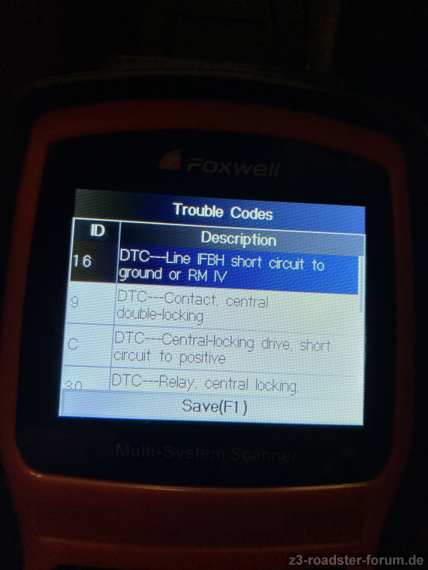

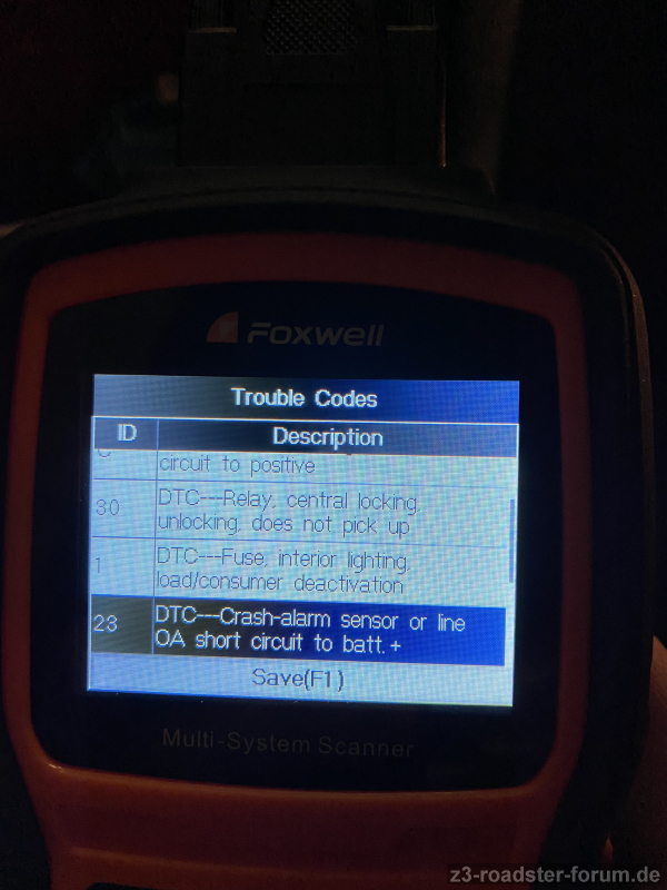

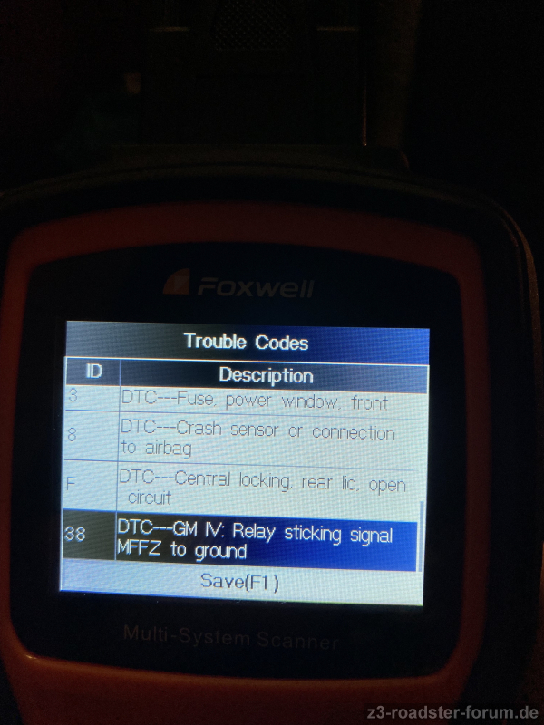

So ich war nochmals am Auto und hab folgende Fehlermeldungen hinterlegt fürs ZKE
Allerdings: nach dem Löschen der Fehler hat das Gerät keine Fehlermeldungen mehr gezeigt. Nach einmal Motor starten, Auto absperren und aufsperren hat es andere Codes angezeigt. Allerdings andere..
Ich würde von daher vielleicht doch auf ein defektes Grundmodul und doch nicht mehr auf ein Kabelbruch in der Heckklappe!
