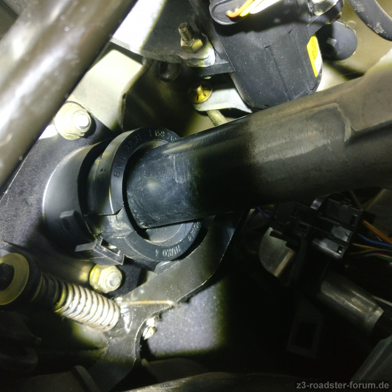

Servus, weis jemand wie ich die plastikscheibe an der lenkstange wieder fest bekomme?

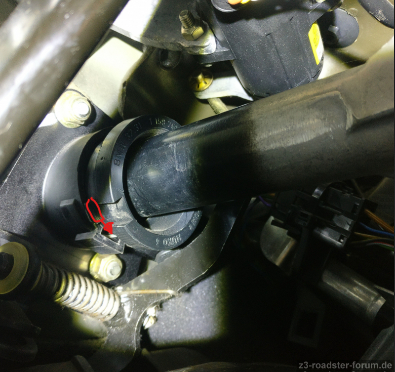

Beitragvon Red_9 » 25.04.2022 13:28
Servus Lemmi,
das kleine Rechteck muss in die dazugehörige Öffnung (Pfeilrichtung), dann reindrücken und im Uhrzeigersinn drehen / arretieren.

Beitragvon Lemmi » 26.04.2022 08:19
Servus, hat geklappt.
