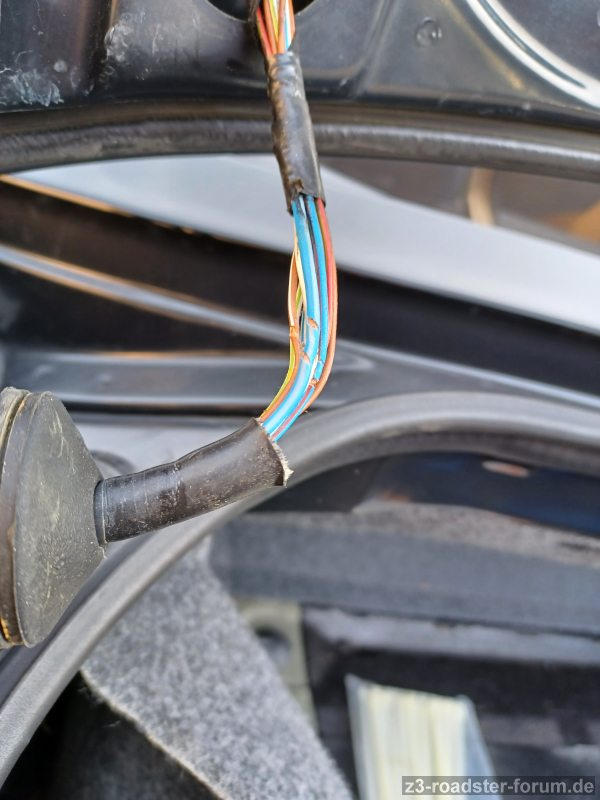

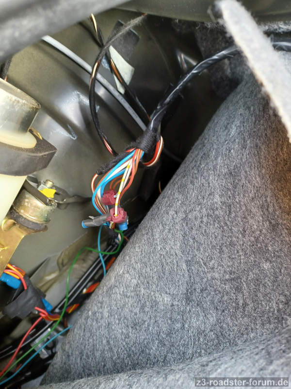

Guten Morgen,
wie bekomme ich die schwarzen Kunststoffbefestigungen der Kofferraumverkleidung zerstörungs- und verletzungsfrei ausgebaut. Hab es schon mit sanfter Gewalt versucht aber da bewegt sich nix. Gibts einen Trick? Habe auch schon im Forum gesucht aber nix gefunden.
Ich möchte diesem Kabelsalat auf den Grund gehen:
nachdem ich dies hier entdeckt hatte:
Gruß Andi

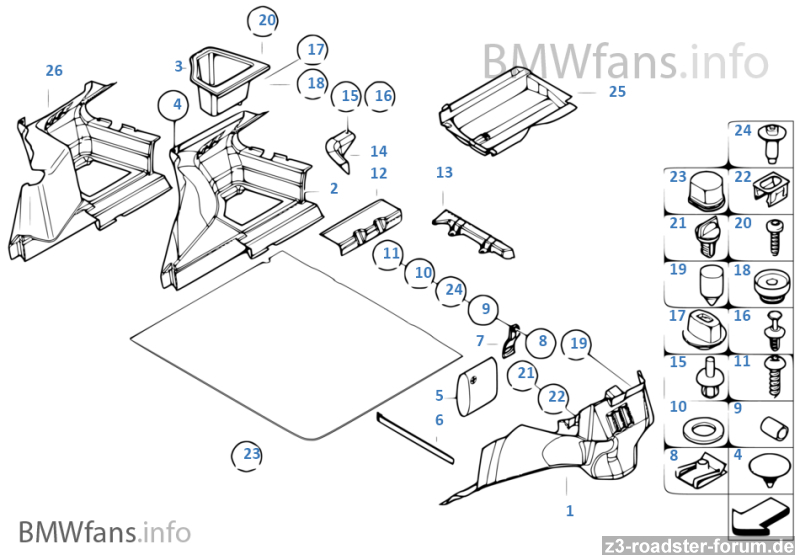

Sowas hatte ich schon vermutet. :(
Es ist die Nr4 auf dem Bild:

Re: Verkleidungen im Kofferraum ausbauen
Beitragvon Zzz3-BO-1 » 19.04.2022 10:22
Abzieh-Werkzeug das mit dem“U“ geht als Hebelwerkzeug perfekt! Ich habe damit die Stopfen schon mehrfach retten können!
Zur Not aus Kunststoff Spachtel eben selbst herstellen, dazu ein „U“ aussägen … so 8mm breit / 10mm tief ….

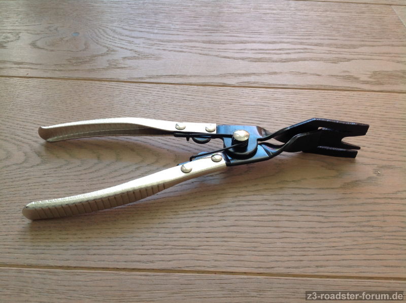

Beitragvon Zdrei » 19.04.2022 15:09
Ich habe mir vor einiger Zeit mal diese Zange gekauft, um den Teppich
hinter den Sitzen (im Verdeckkasten) zu lösen.
Das Werkzeug ist im, von Zzz3-BO-1, beschriebenen Set auch enthalten.
Die Clips sind alle ganz geblieben und konnten erneut genutzt werden.
