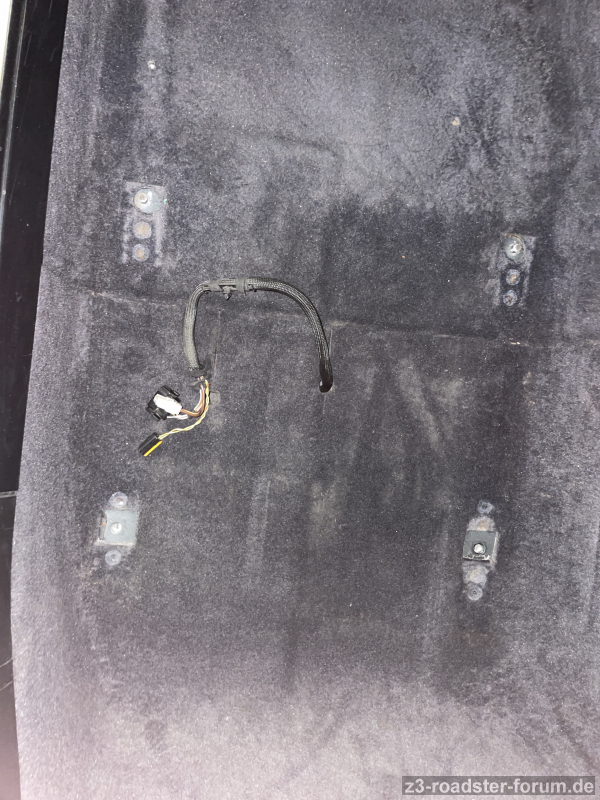

Moin moin hab jetzt die beiden Sitze ausgebaut,frage mich jetzt aber ob unterm Fahrer Sitz nicht ein Kabel fehlt? Denn auf der Beifahrer Seite war noch so eine Kleidchen Box?
Danke für eure Hilfe wenn der zetti fertig ist stelle ich euch den vor.

Beitragvon eisi » 25.02.2022 17:44
Beifahrerseite hat max. drei Anschlüsse:
- Sitzverstellung
- Sitzheizung (wenn vorhanden)
- Sitzbelegung Airbag
Fahrerseite hat max. zwei:
- Sitzverstellung
