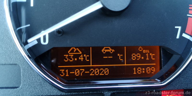

6. Display im Drehzahlmessser wie FritzBrause68 es hat
https://www.z3-roadster-forum.de/forum/viewtopic.php?f=2&t=24161&start=5490
dort #5491
+ = passt sich gut in die Tacho/Drehzahleinheit ein, + = offensichtlich variabel zu konfigurieren, "-", die vorgestellte Kombination Steuergerät/Display scheint nicht mehr verfügbar zu sein

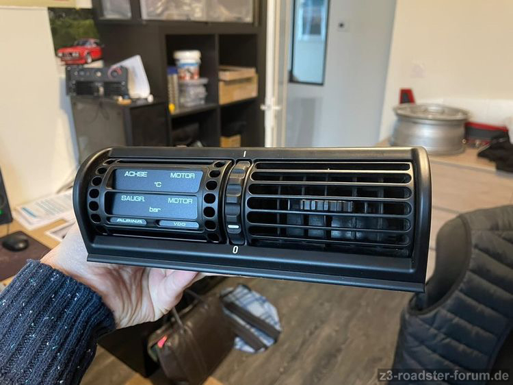

…zur 4. Option E30 Alpina-Style Anzeige im linken mittleren Lüftungsgitter kann ich wahrscheinlich im Frühjahr was beitragen, habe hier mal ein U-Boot Projekt gestartet, Ausgang aktuell noch offen….

RunnerAZ36 hat geschrieben:…zur 4. Option E30 Alpina-Style Anzeige im linken mittleren Lüftungsgitter kann ich wahrscheinlich im Frühjahr was beitragen, habe hier mal ein U-Boot Projekt gestartet, Ausgang aktuell noch offen….
...also ich bin neugierig, was daraus wird! :2thumpsup:

Das "so hatte" in meinem Beitrag bezog sich auf den damaligen Einbau. Natürlich habe ich es noch so verbaut :D
Das einzigste was ich noch optimiert habe ist der Ausschnitt. Im ersten Versuch hatte ich ihn noch von Hand ausgeschnitten und bin dabei mit dem Messer auch rechts abgerutscht. Sieht man auf den Bildern, wenn man genau hinschaut.
Lösung 2.0 war ein Ersatztacho mit Verbrauchsanzeige, der den originalen Ausschnitt hatte.

Beitragvon Mach2.8 » 26.01.2022 19:22
Hervorragend gemacht, die schönste und beste Lösung die ich je gesehen habe.

Ganz Old School, erste Bilder, Alpina E30 Anzeige goes Z3:
Mal schauen wie es sich noch weiter entwickelt…., to be continued….

Beitragvon Zzz3-BO-1 » 02.02.2022 21:08
... und damit wird der linke Lüftungskanal "zur aktiven" Belüftung" der Anzeige? oder wird der dann "zugestopft"?
Ansonsten "Schick" -> bin gespannt wie das dann mit Beleuchtung bei Nacht "harmoniert" :2thumpsup:
