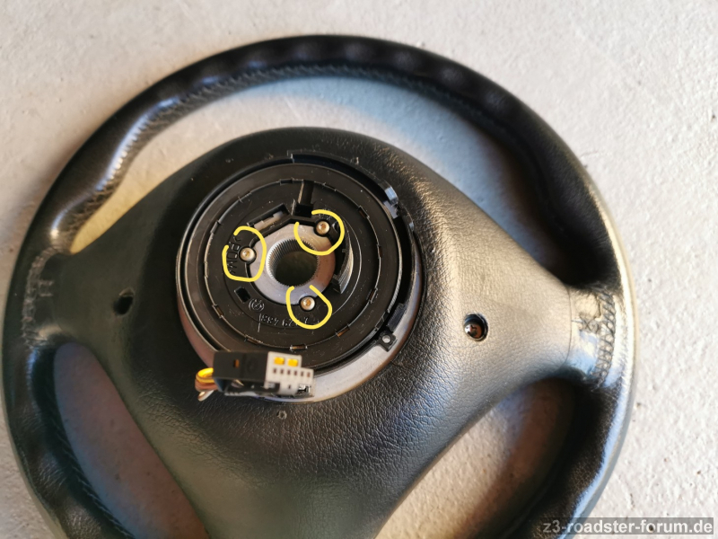

3. Schritt Wickelfeder abschrauben, 3 kleine Torx (Bild 1). Geht zur Not auch mit nem Phasenprüfer. Aber nicht "vergnaddeln" :mrgreen:

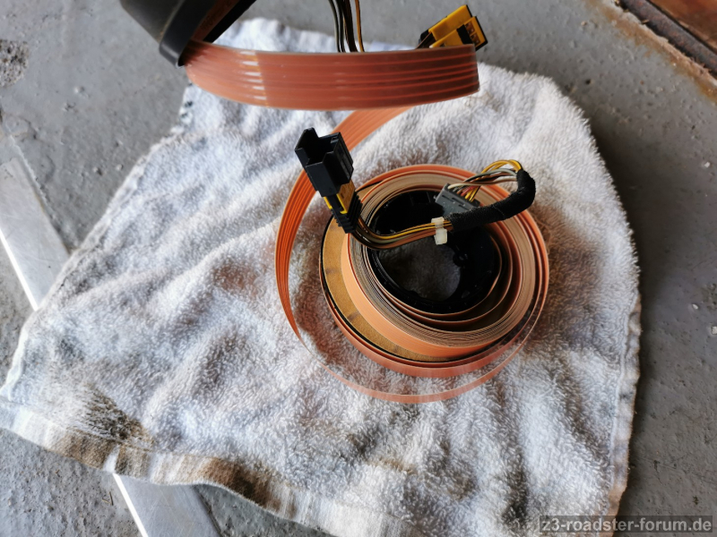

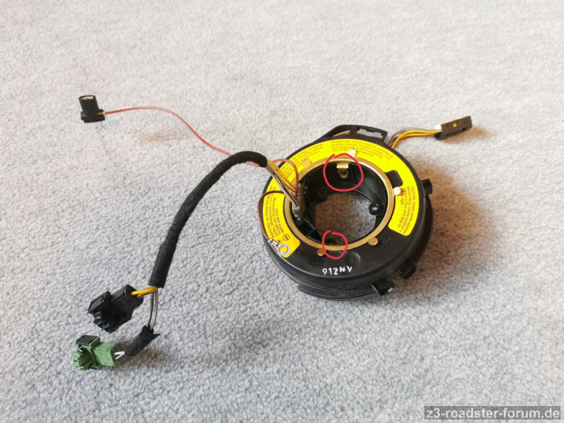

4. Schritt Wickelfeder öffnen. Dazu den Messingkranz abklipsen (von den beiden Nasen im Innenradius abheben, Bild 2) und beide Hälften auseinander nehmen. Keine Sorge, man kann da nichts wieder falsch zusammenbauen. Man muss das Flachbandkabel einfach nur wieder aufwickeln.

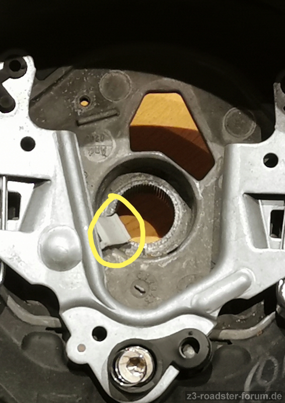

5. Schritt Wickelfeder schmieren. Die Flachbandwicklung etwas mit Silikonspray einsprühen damit die Windungen weniger aneinander reiben. Oben und unten wo Kunststoff auf Kunststoff reibt etwas mit 08/15 Fett (universal Maschinenfett usw...) einschmieren, auch den Metallkranz. Dann das Band halbwegs eng aufwickeln damit man es wieder zusammen setzen kann (Bild 3). Sollte sich nun schon leichtgängiger und geräuschfrei drehen lassen. Die Mittelstellung zum Verbau findet sich auch wieder leicht. Einfach bis auf Anschlag in eine Richtung drehen, dann bis zum anderen Anschlag. Das sind recht genau 5 Umdrehungen. Von da also wieder ca. 2,5 zurück, das ist die Mitte. Wieder ans Lenkrad geschraubt arretiert die Wickelfeder dann in dem Bereich in der korrekten Stellung, also aufsetzen und bisschen in die eine oder andere Richtung drehen bis es klickt. Zum nochmal überprüfen innen im Lenkrad an der Nabe das weiße Teil drücken zum Entriegeln (erfolgt bei Einbau durch die Zentralschraube die das Lenkrad auf die Lenksäule fixiert, Bild 4). Dann kann man die Wickelfeder auch am Lenkrad nochmal drehen und die Mittelstellung prüfen.
