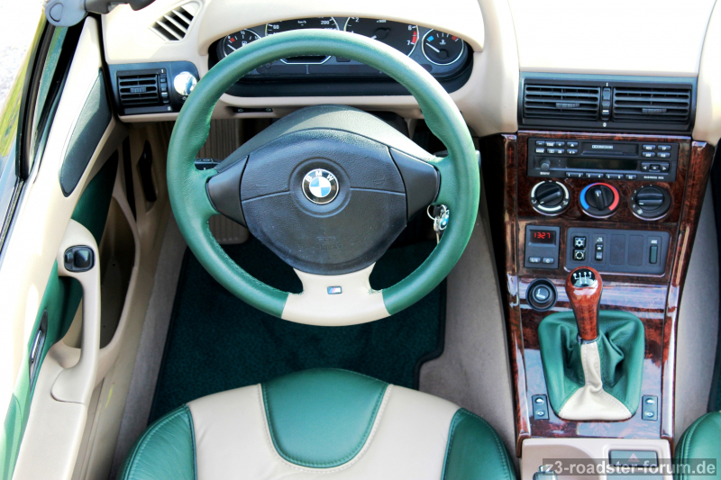

Da ich dieses Problem im Vergleich meiner beiden Zettis, aber auch bei Betrachtung einiger Fotos anderer Fahrzeuge habe, stelle ich mal folgende Frage:
Beim Zetti 1 - leider außer Betrieb - ist der Pralltopf, oder anders, die Airbagabdeckung des Lenkrads, optisch total in Ordnung. Beim Zetti 2, gleiches Baujahr (98), ist das Teil stark verblichen. Hab das mal von einem Aufbereiter aufbereiten lassen, ist aber nach einem halben Jahr wieder "verblichen". Nun werde ich wohl austauschen: Zetti 1 spendet an Zetti 2. Damit ist das Problem hoffentlich gelöst. Aber: Habt ihr ähnliche Probleme - und wie habt ihr sie beseitigt? Ich wundere mich, denn die Abdeckung von Zetti 1 ist nach 435.000km ok, bei Zetti 2 mit jetz 49.000 km nicht. Ist da etwas in bestimmten Produktionsmonaten schief gegangen - oder hat das vielleicht was mit falschen Pflegemitteln zu tun?

Das Lenkrad meines ZZZ aus 08.1997 hat das auch.
Da hilft wohl nur färben.
Habe Sonax Lederpflege, Pflegemittel von den Wohnzimmermöbel, ArmorAll und als letzter Versuch vor 4 Monaten Colorlock vom Lederzentrum durch.
Das Ergebnis war jedesmal super.
Alles hat nur Wochen gehalten.
So gut wie keine Sonneneinstrahlung direkt am Lenkrad.
Der ZZZ stand offensichtlich sein Leben lang in Garagen und wurde vorbildlich gepflegt.
Bei vielen ZZZ im Netz ist das Ausbleichen zu sehen. Manche sind schon komplett weiß/grau.
