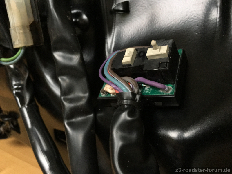

Hallo Martin,
wenn ich meinen letzten Sitzumbau noch gut in Erinnerung habe, dann hat es gereicht die zwei Haken am Schalter zusammen zu drücken und diesen dann nach vorne bzw. nach hinten aus der Aufnahme zu ziehen (vorher den Deckel abclipsen).
Allerdings weiß ich nicht ob man an den Schalter kommt, ohne die schwarze Sitzblende zu demontieren, das musst du einfach probieren.
Im Anhang findest du ein Foto vom Schalter, vielleicht hilft dir das weiter.

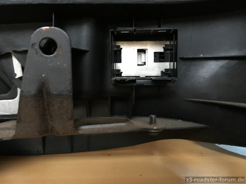

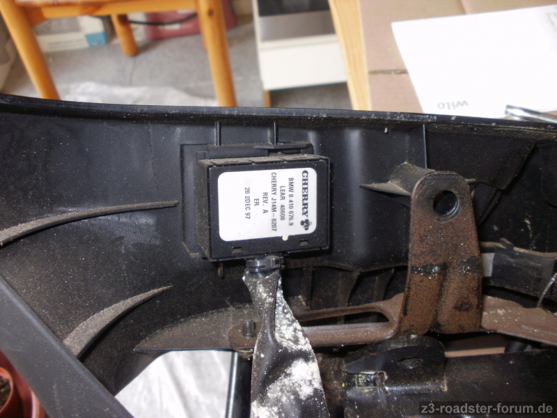

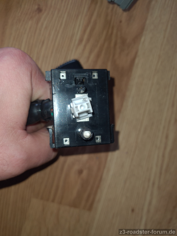

Hallo Martin,
der Sitzverstellungsschalter ist von hinten geclipst. Siehe Foto.
Wackelkontakt kann durch einen Defekt am Bedienknopf selber vorkommen - der wird von vorne abgenommen. Längsseits zusammendrücken.
Mir ist dabei an einem Sitz der weiße Hebel vom Schalter der Höhenverstellung abgebrochen. Foto 3.
Das kann auch eine Ursache für den Wackelkontakt sein.
Das Unterteil, d.h. der Schalter an sich gibt es alle paar Jahre mal im Angebot ... für mind. 120€
Da ich den Sitz fertig haben wollte, hab ich dünn vorgebohrt, eine Schraube eingedreht und den Kopf passend geschliffen. Funktioniert tadellos.

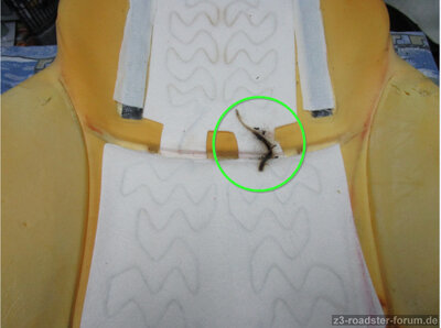

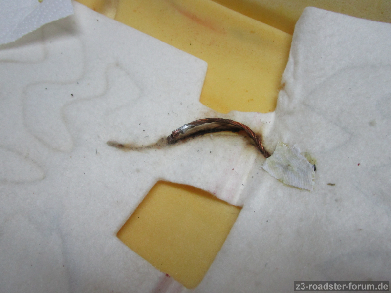

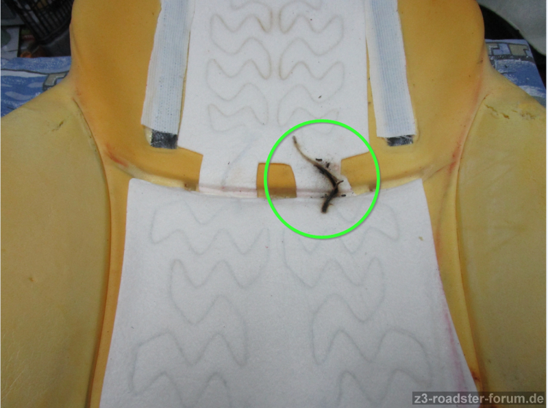

Beitragvon 325i vfl » 15.11.2021 12:47
Die Sitzheizung ist meist in der Kerbe vom Spanndraht defekt. Das lässt sich bei den Sportsitzen relativ einfach reparieren. Ich habe ein flexibles Kabel eingelötet und die Stelle wieder ordentlich isoliert. Heizung geht jetzt wieder seit 3 Jahren.
Hier im Forum findet man Anleitungen zum Sitz zerlegen.
Jetzt wäre auch eine gute Zeit im Winter. Es ist kein Stress und Eile angesagt. :wink:
Im ersten Bild die Schmorstelle.
Die Reparatur
