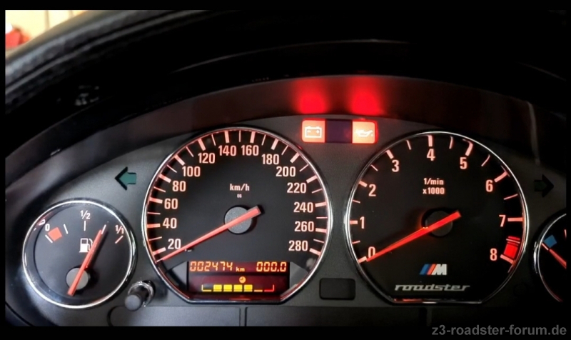

Guten Abend,
ich wechsel zurzeit die Glühbirnen meines Tachos.
Ich hab eine Frage zu meinen Tachonadeln.
Die Linke Km/h Anzeige leuchtet durchgängig aber die Drehzahlanzeige leider nicht.
Wie kann man das lösen ?
Ist die Glühbirne kurz vorm sterben und deswegen leuchtet es nur zur Hälfte?

Beitragvon eisi » 06.11.2023 07:01
Ich sag mal so:
Die Beleuchtung ist mit entsprechender Wattzahl so gestaltet, dass alles harmonisch wirkt.
Das helle "Leuchten" der Tachoscheibe ist für mich definitiv zu hell.
Ich vermute mal, dass die Glühlampe zum einstecken keine 12V 3W, sondern eine 12V 5W ist.
Das Bild zeigt eine ausgewogene Leuchttürme aller vier Anzeigen.

Beitragvon hoschi » 06.11.2023 07:23
entweder, wie eisi sagt, unterschiedliche leistungen, streuwinkel oder der "lichtleiter" ist verschmutzt...
ich selber habe das tacho bei jeden fahrzeug eher auf 40% beleuchtungsstärke eingestellt...mich stört das licht...
