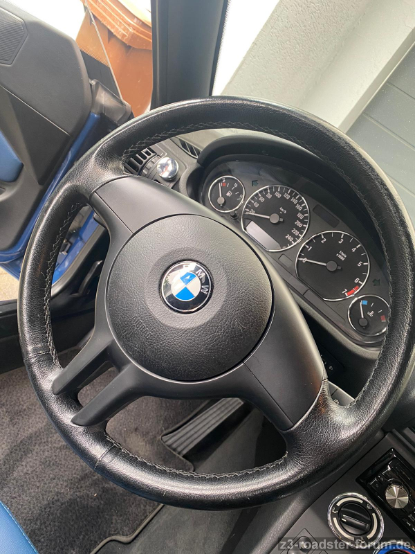

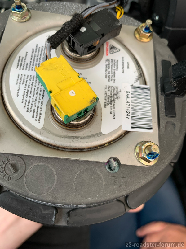

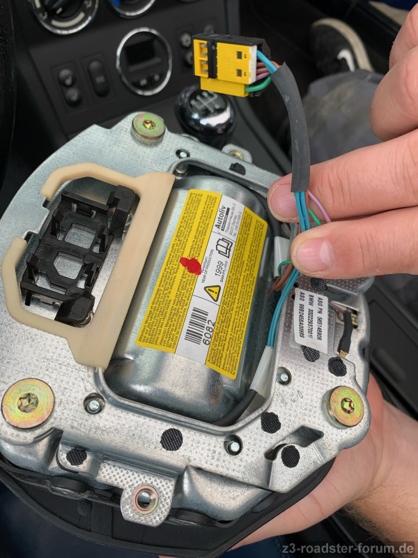

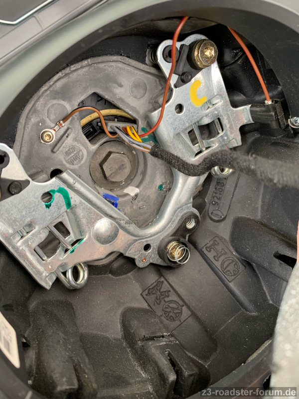

ich habe da glaube ich ein Problem. Ich habe mir für meinen Zeit ein gebrauchtes M Lenkrad gekauft und wollte dies nun austauschen.
Das Lenkrad ist vom FL. Nun bin ich aber überunterschiedliche Kabel für die Airbagdose gestolpert und hab erst mal die Finger vor weiteren Aktionen gelassen.
Ich habe ein paar Bilder angehangen die das Original Lenkrad mit Airbag Verdrahtung zeigen und die Airbagdose des M Lenkrades.
Kann mir jemand sagen ob ich das M Lenkrad so eins zu eins tauschen kann, oder muss da irgendwie ein anderer Stecker noch zwischen gesteckt werden ?

Originallenkrad
Originallenkrad
Airbag M Lenkrad

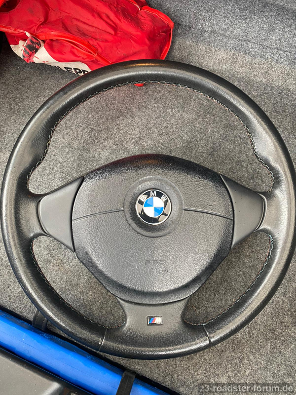

Hi ja es sind verschiedenen Airbag Modelle, da es ja auch zwei verschiedenen Lenkräder sind. Ich möchte das M Lenkrad einbauen.Siehe Fotos
Ich habe allerdings die Befürchtung das dies nicht oder nicht so einfach funktioniert......?!
Das soll raus
und das soll rein

Passt nicht Facelift 2 Stufig VFL Einstufig

Dein Facelift Lenkrad besitzt einen 2 Stufigen Airbag, erkennbar an den zwei Anschlüssen.
Dein Lenkrad in der M Ausführung ist ein VorFacelift und hat 1 Airbag und somit auch nur 1 Anschluss.

Das abgebildete M-Lederlenkrad gab es meines Wissens nur für die VFL-Modelle und hat einen 1-stufigen Airbag, während das FL Lenkrad bereits einen 2-stufigen Airbag besitzt. Einstufige Airbags haben einen zweipoligen Anschlußstecker, zweistufige Airbags haben zwei zweipolige Anschußstecker. Auch der Schleifring ist bei beiden Modellen anders.
Somit dürfte das M-Lenkrad ohne großen Aufwand nicht für einen FL zu gebrauchen sein....

Hm, ok das ist jetzt Sch....e.... und ärgert mich, da in der Verkaufsanzeige stand das das M Lenkrad vom FL stammt und ein 2 stufiger Airbag verbaut sei..... :enraged:
Dann versuche ich das mal zurück zu schicken....

Hallo Markus,
Mach mal bitte ein Bild von deinem M Lenkrad von hinten. Der Airbag ist schon auch zweistufig, aber garantiert nicht vom Z3. Ich vermute ein E39 Facelift-Lenkrad mit Schleifring am Lenkstock, daher der falsche Stecker. Das nächste Problem wäre dann wahrscheinlich der nicht passende Schleifring gewesen!
Und doch, es gibt das M-Lenkrad auch vom Z3 FL und mit zweistufigem Airbag.
Gruß Steffen

Richtig Steffen, ist in meinem FL drinnen
