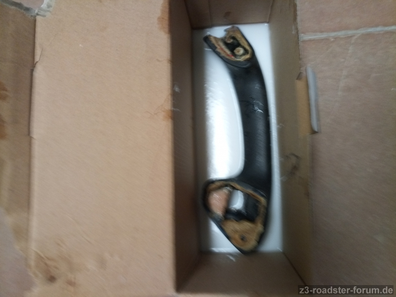

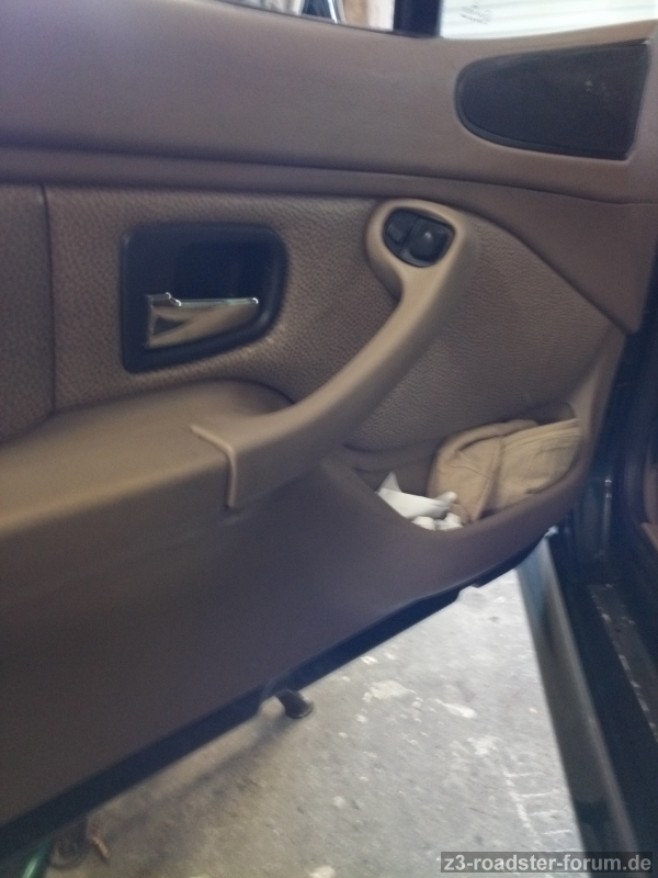

Wer kennt das Problem mit dem gelösten, oder gar abgerissenen Türinnengriff nicht?
Ich hatte das auch, zu dem noch die beige (Oregon) Ausstattung , da gibt es so gut wie garnix Gutes gebraucht.
Ein neuer kostet, in der Bucht, an die 300€…. finde ich etwas frech…
Ich hatte zum Auto noch einen Karton mit Kleinteilen bekommen, da war auch ein gebrochener, aber vollständiger, schwarzer Türgriff dabei.
Irgendwann, so kurz vorm Einschlafen, hatte ich eine Idee:

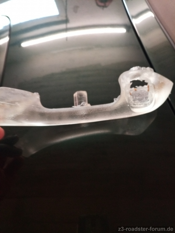

Wie wäre es, wenn ich den Gebrochenen Griff nehme und eine Gießform mache, die dann mit Epoxidharz fülle und…..…..hmmm…
Die folgenden Bilder sind qualitativ nicht so gut (olles Smartphone), aber, ich glaube man erkennt was aus der Idee geworden ist :wink:
Vielleicht ist das mal eine Anregung für andere Raritäten, oder einfach zum Spaß, was so geht…

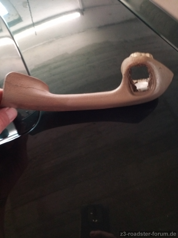

....Ich habe da noch etwas nachmodeliert und die Gießkanten und Bläschen entfernt, aber ich denke, das Ergebnis ist nicht sooo schlecht.
