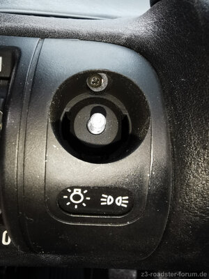

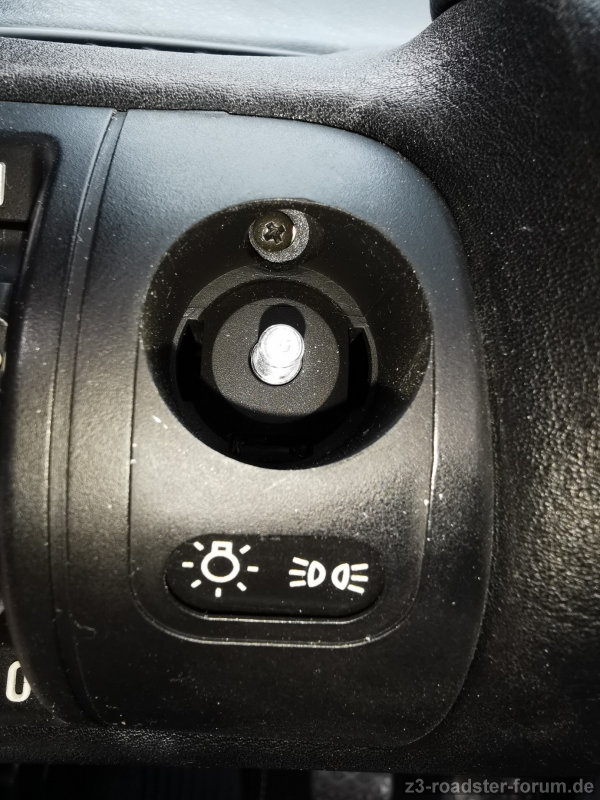

Ich habe am Wochenende, nach verschiedenen Anleitungen hier im Forum, versucht das Lüftungsgitter incl. des Lichtschalters aufgrund eines defekten Dimmers zu demontieren.
Obwohl ich die kleine Schraube hinter dem Zugschalter gelöst und auch die Verkleidung unter dem Lenkrad entfernt habe, bewegt sich das Lüftungsgitter bzw. der Lichtschalter nicht.
Gibt es noch einen Trick wo ich ziehen muss?

Hallo Steffen,
genau diese kleine Schraube habe ich gelöst.
Das Gitter lässt sich rechts etwas bewegen (am Lichtschalter) aber sitzt auf der linken Seite total fest.
Ich habe einige Bedenken das ich möglicherweise irgendeine „Nase“ am Lüftungsgitter abbreche und es dann nicht mehr hält.

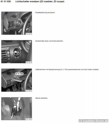

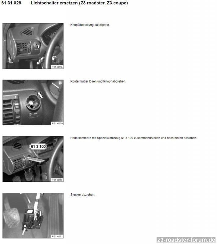

Beitragvon write2me » 12.07.2021 13:29
Also in der BMW Reparaturanleitung sieht´s anders aus.....ob es stimmt kann ich nicht sagen.
Volker

Beitragvon PeWe » 12.07.2021 14:34
Bei der Methode bleibt das Lüftungsgitter im Armaturenbrett. Ich hatte bei meinem Lichtschalterwechsel die zwei Kunststoffnasen (Halteklammern) des Schalters mit einer Spitzzange statt dem Spezialwerkzeug ausdrücken können...Den Lichtschalter kann man dann nach unten rausnehmen.
