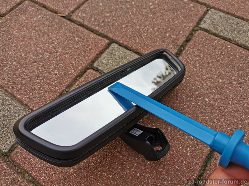

Erstmal musste der Originalspiegel geöffnet werden. Das erwies sich als recht knifflig, da man am Rand kaum ansetzen kann, vorallem ohne Spuren zu hinterlassen. Mein Öffnungswerkzeug war zu weich. Geklappt hat es dann durch vorsichtiges ansetzen vom Spiegelglas her (Bild 1). Hat man einmal einen Spalt, kann man sich recht einfach einmal rund herum durcharbeiten. Obacht, das Spiegelglas kommt einem dann schon direkt entgegen.

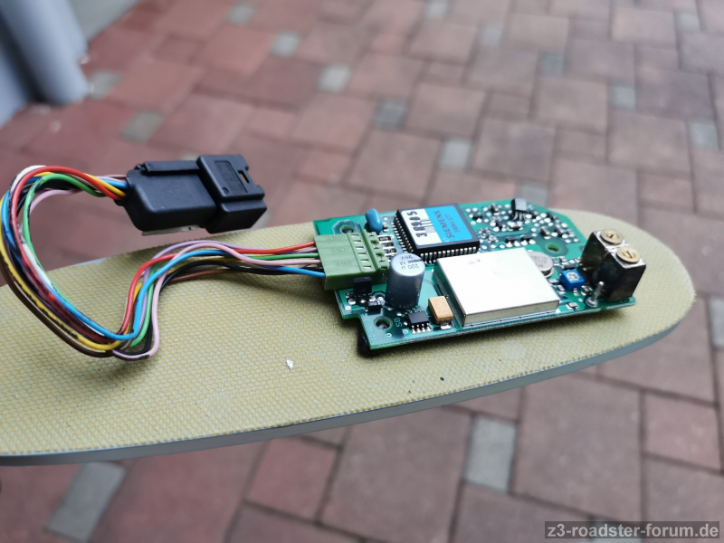

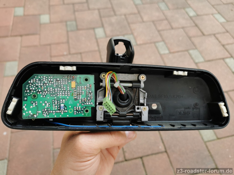

Darunter sieht man die FFB Platine die schon recht groß geraten ist. Die kann man einfach ausklipsen und den Stecker abziehen (Bild 2). Um das Kabel herauszubekommen, muss man sich die Belegung des grünen Steckers merken (fotografisch festhalten) und ihn dann auspinnen. Dazu bedarf es keinerlei Spezialwerkzeug, die "Widerhaken" liegen offen, muss man nur mit einem feinen Schraubendreher etc. eindrücken und den Pin herausziehen. Später vor dem Einpinnen die Rastnase jedes Pins wieder etwas hochbiegen.

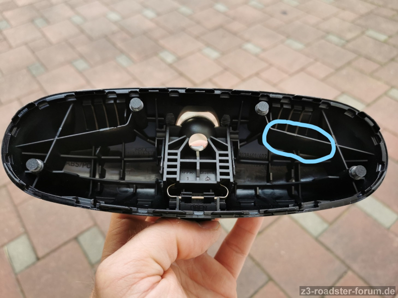

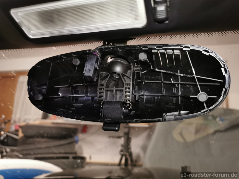

Nun zum SLK Spiegel. Ich habe mir einen für 25€ aus der Bucht besorgt, Typ R171. Damit überhaupt die Platine überhaupt eine Chance hat muss etwas von der Verstrebung im Spiegelgehäuse entfernt werden (Bild 3).

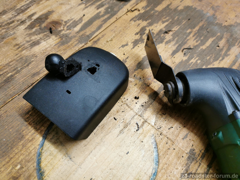

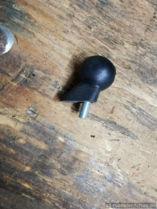

Um die Befestigung umzubauen muss der Kugelkopf von der SLK-Scheibenhalterung abgetrennt werden. Das geht super mit einem Multitool (Bild 4).

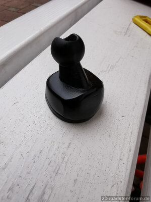

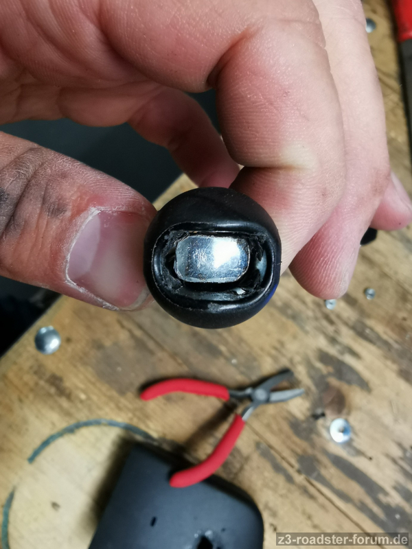

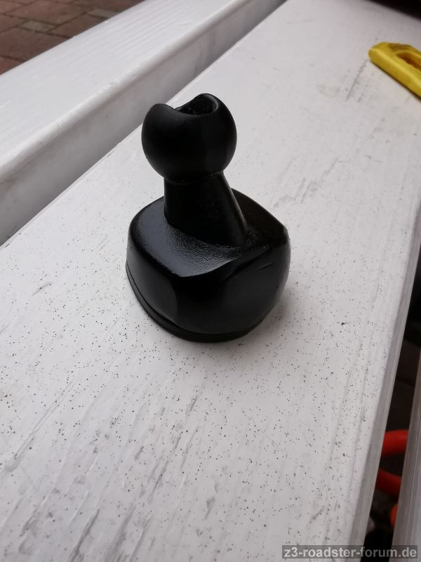

Dann braucht es eine neue Befestigung. Dazu habe ich den Kopf einer M5 Schlossschraube an drei Seiten fast komplett weggeschliffen. Nur eine Seite bleibt etwas stehen. Damit lässt sich die Schraube einigermaßen senkrecht zur Befestigungsfläche ausrichten und sitzt trotzdem fest in der Kugel (Bild 5/6).

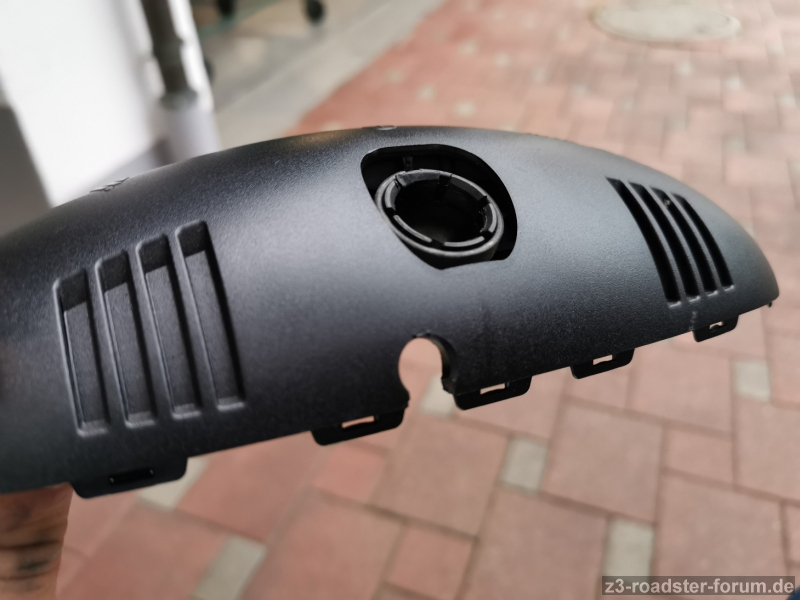

Ins neue Spiegelgehäuse habe ich dann mit dem Stufenbohrer etwas links der Mitte ein Loch gebohrt für die Kabeldurchführung (Bild 7). Mittig funktioniert nicht, weil direkt im Gehäuse die Steckverbindung untergebracht werden muss und die Platine bis in die Mitte reicht.
So, jetzt muss die Kugel noch irgendwie auf den passenden Spiegelfuß. Dazu am besten einen 08/15 E36 Innenspiegel vom Schrott für wenige Euro schlachten. Erst mit der Flex den "Haken" mit der Kugel dran ab, und dann einigermaßen rund schleifen/feilen. Man braucht ja nur den Knubbel zur Befestigung. Einmal mit der Sprühdose ("Rallyschwarz") drüber, Loch in die Mitte, SLK Kugel mit der Schraube befestigen, fertig (Bild 8).

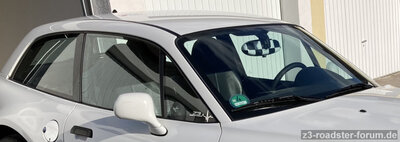

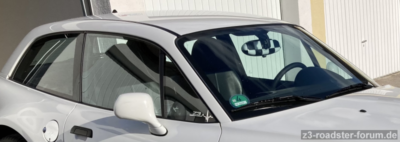

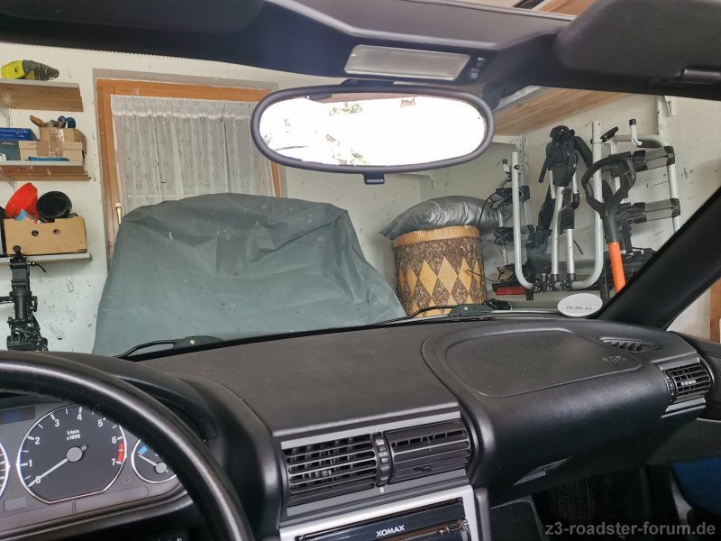

Eeeeeendlich freie Sicht, und den M-ähnlichen schönen ovalen Spiegel :banana:
Er sitzt jetzt schön direkt unter dem Fensterrahmen bzw. der Innenleuchte, ein Unterschied wie Tag und Nacht!

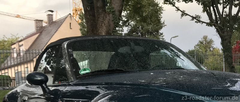

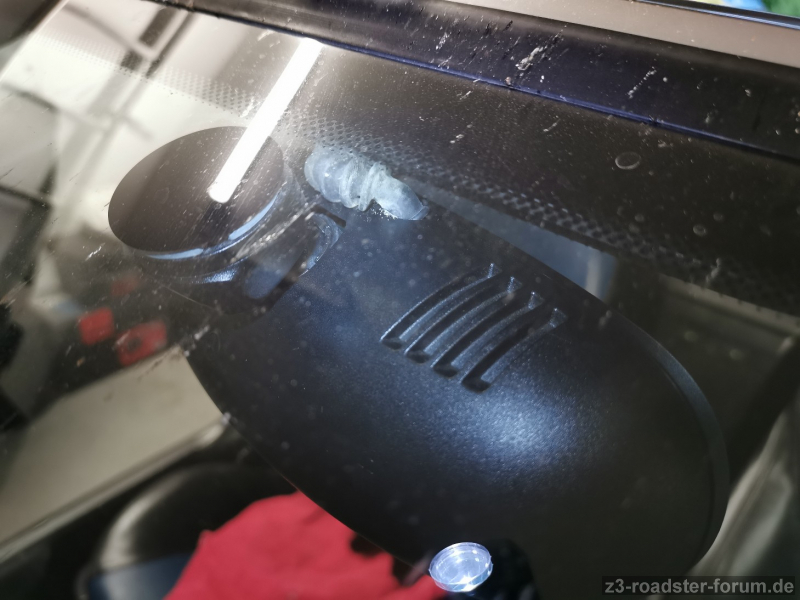

Beitragvon OldsCool » 24.06.2021 11:35
Hier nochmal ein Bild von außen und von innen in fertigem Zustand
