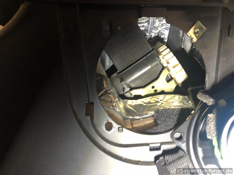

Lautsprecher hinter dem Sitz ausbauen (Verkleidung abklipsen und 4 Schrauben), dann bist du am Aufroller für den Gurt.

Achtung: Der VFL hat kleinere LS als der FL und man kommt deutlich schlechter dran an den Gurt - außer man ist ET.

mir ist leider nichts anderes übrig geblieben, als die Ü-Bügel mitsamt allem was dazu gehört auszubauen um schlußendlich den Aufrollmechanismus des linken Sicherheitsgurtes ausbauen zu können.
Dann nach einilgem Schütteln des Aufrollers hat sich die Sperre gelöst und es funktioniert wieder alles so wie es sein soll.
