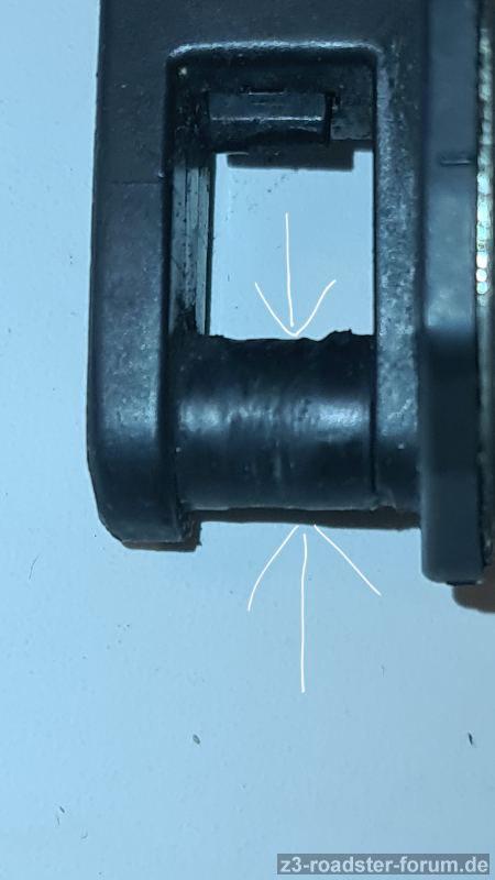

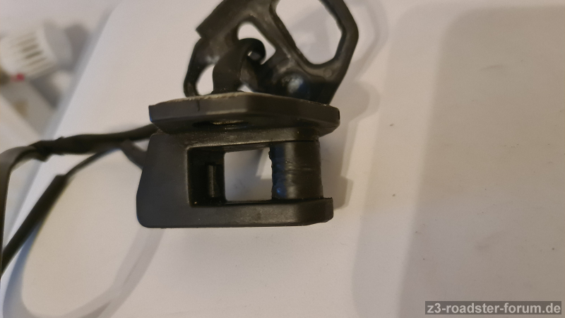

Beitragvon eisi » 16.04.2025 12:58
Das lag an dem schwarzen Kunststoffring des Schließbügels, der war quasi durch die Nutzung zu dünn geworden.
Hier mein Beitrag mit Bildern
Man sieht deutlich die Abnutzung
