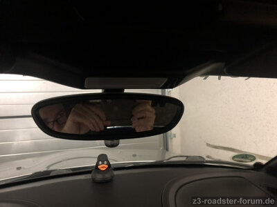

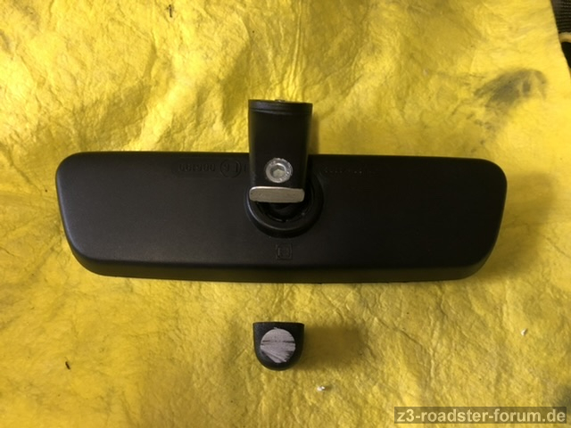

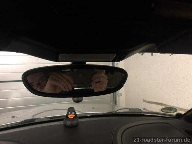

Beitragvon OldsCool » 12.05.2021 15:38
Danke für den Link eisi! Man muss halt wissen nach was man sucht...
Bei mir steht das auch an. Ich hab in meinem 1.9er den Spiegel aus dem SLK verbaut. Dazu hab ich mir einen gebrauchten Z3/E36-Spiegel zersägt zwecks der Befestigung, und dann den SLK-Spiegel daran angeflanscht. Das ist in sofern top, weil der Spiegel auch etwas weiter nach oben wandert.
Beim 2.8er hab ich das Gefühl ich seh überhaupt nix nach vorne rechts, vor lauter Spiegel. Hier hab ich aber die Funk-ZV drin, sodass die Variante mit dem SLK-Spiegel nicht ganz so 1:1 funktioniert.
Gibt's Erfahrungen Zwecks Position von dem Mini-Spiegel? Sitzt der dann an der gleichen Stelle? Sieht auf den Fotos so aus...
Ich mach nachher in der Garage mal Bilder von meinen beiden aktuellen Varianten.
Gruß Steffen

Beitragvon TrippleZ » 12.05.2021 17:29
Servus,
ich hab den original Halter gekürzt (ohne Fernbedienungskabel…) und den Spiegel vom 1er eingebaut.
Sieht so aus:
LG
M.
