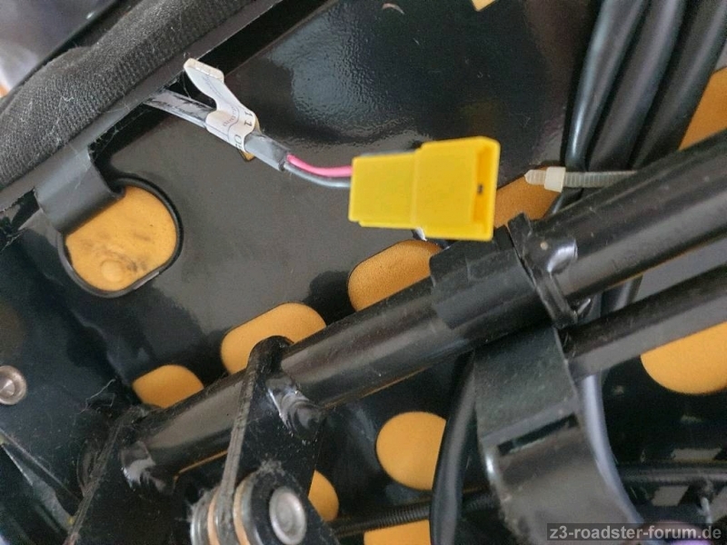

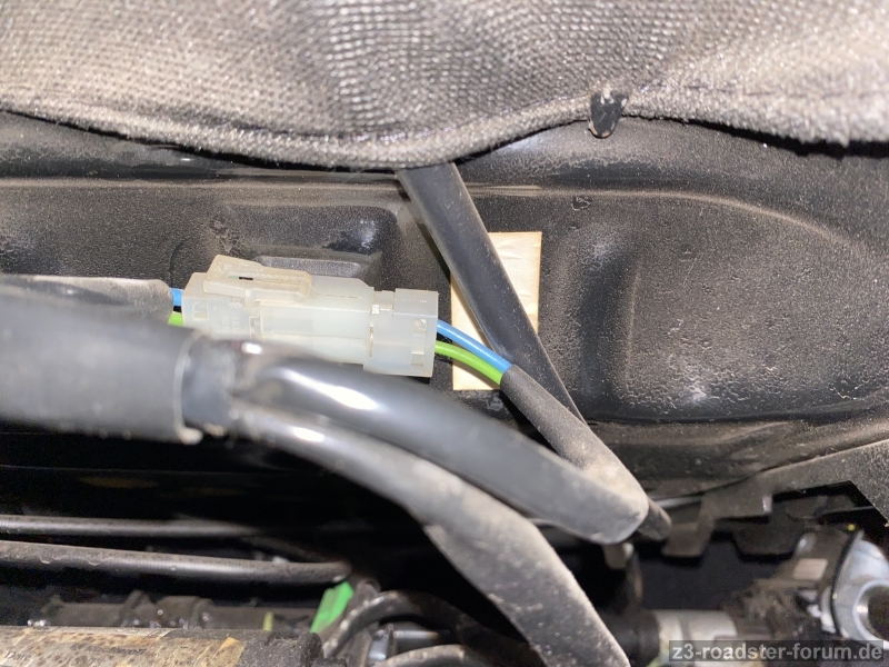

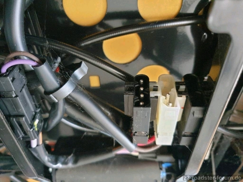

ich möchte meine Standard-Ledersitze mit SH und el.Verstellung gegen Original-Sportsitze tauschen, habe schon gut erhaltene für 1500€ im Blick. Haben auch SH und sind elektrisch, kommen aus nem BJ98, meiner ist 9/97.
Die Sportsitze haben eine gelbe Steckverbindung, meine sind weiss, scheint aber die selbe Steckverbindung zu sein.
Kann ich den Tausch „einfach so“ vornehmen oder kann es sein das die Verbindungen nicht passen?
Bilder habe ich mal angehangen - danke Euch und schöne Ostern!

die gezeigten Stecker sind folgend: Weiß Stromversorgung Sitzverstellung, schwarz Sitzheizung VFL-Sitze.
Der gelbe ist kein VFL, gelbe Stecker hat der FL Sitz.
Was der gezeigte gelbe Stecker versorgt ... keine Ahnung. Der Bildausschnitt ist zu klein um den zuzuordnen als VFL Besitzer :pssst:
Du kannst, wenn es sein muß, die Stecker abschneiden und entsprechend anlöten.
Im Netz gibt es immer mal wieder vom Schachter abgeschnittene Kabel mit Stecker. Da könnte dann am Sitz der korrekte Steckkontakt zum ZZZ angelötet werden, dann brauchst du nur den Sitz wieder einstecken. Direkt anlöten oder mit Lüsterklemmen o.ä. würde ich nicht machen.
Einfacher wäre die passenden Sitze suchen

ich hatte meine FL Sitze gerade draußen wegen Sitzwackeln. Ich hatte auf jedenfall 2 2polige Stecker mit dabei. Einer ist für den Gurtstraffer, dann war noch einer vorne am Motor für die Sitzverstellung der muss aber eigentlich nicht mit ab. Und die beiden großen waren bei mir auch schwarz und weiß
