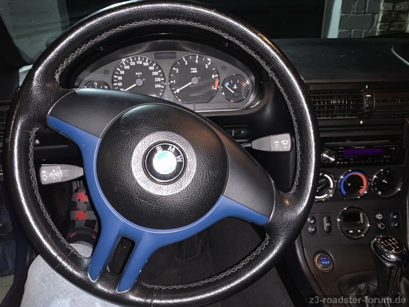

Hallo und guten Abend zusammen,
hier nun meine erste Frage an die Gemeinde :D
Ich würde gerne am Lenkrad von meinem Zetti die Spange tauschen. Teilweise löst sich die blaue Farbe.
Nur wie bekommt man das Teil ab und wie groß ist der Aufwand?
Ist es nur geclippt oder muss ich da doch etwas mehr schrauben?
Vielleicht kann mir jemand ein paar wertvolle Tips geben .
Vielen Dank vorab
Markus

dazu muß der Airbag raus,dann siehst du seitlich von der oberen Spange Schrauben,die untere Spange hat von hinten 2 Schrauben,dann kannst du die Spange rausnehnen und die beiden Teile trennen.
Reinhard
https://www.youtube.com/watch?v=dR-PI8rQ27c

Hallo Reinhard,
super danke für den Tip und das Video . :thumpsup:
Werde berichten
