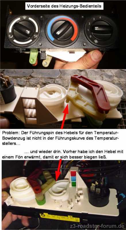

Beitragvon getaway » 17.10.2010 21:59
Hallo Gecko,
bei mir ist auch die Temperatureinstellung defekt. Mein Heizungsregler stößt nach 2/3 (im warmen Bereich) mechanisch gegen einen Widerstand: ich kann die Temperatur erhöhen, aber kälter stellen geht nicht. Dafür muss ich den Bowdenzug per Hand zurückdrücken...
Bei mir war der Führungspin des Hebels für den Temperatur-Bowdenzug nicht in der Führungskurve des Heizungsreglers / Temperaturstellers. Nachdem ich den Hebel mit Pin wieder in die Führungskurve gehebelt habe, hat wieder alls funktiniert.
Für die Reparatur muss man das Bedienteil für die Heizung ausbauen. Ich habe dafür die Mittelkonsole ausgebaut... obs einfacher geht, weiß ich nicht.
