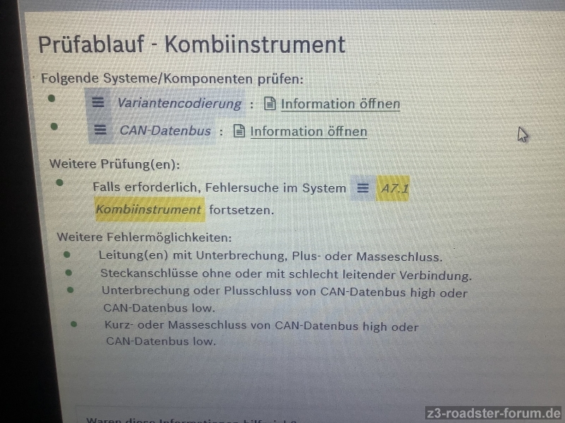

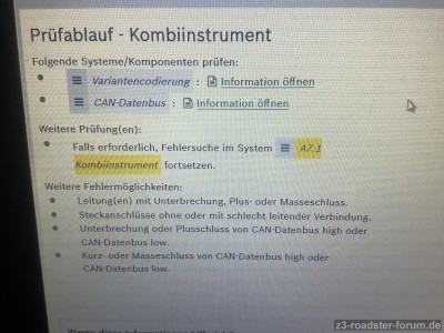

Frohes neues Jahr erstmal!
Die Beleuchtung für die km-Anzeige soll nach einiger Zeit ausgehen so dass man die km-Zahl nicht mehr sieht - bei mir leuchtet die km-Anzeige permanent. Ich habe man den Stromverbrauch gemessen: ca. 0,5 A. Damit ist die Batterie nach 2-3 Tagen leer.
Ich habe nun alle Sicherungen Stück für Stück gezogen: die Nr. 40 war die Ursache mit dem Ergebnis, dass die km-Anzeige erloschen ist - jetzt nur noch ca. 50mA Ruhestrom.
Soweit so gut - ein Mercedes Spezi sagte spontan: Kombiinstrument ist defekt - hmm. Bei JEDEM Auto sollen nach einer gewissen Zeit alle Anzeigen erlöschen, auch die Warnlämpchen. Diese Prozedur wird doch von einem Steuergerät gesteuert, oder ist das im KI "Hinterlegt"?
Ich habe leider kein 2. KI um das zu testen
Euer Rat?

Darauf tippe ich auch... Das KI IST ein Steuergerät für sich, das man auch via Diagnose ansprechen kann.

so, ich habe mir ein paar Tachos vom E36 besorgt. Bei allen Tachos geht die km-Beleuchtung auch nicht aus. Dann wird es wohl doch ein Steuergerät sein.
Da ich meinem I..A nicht auf alle Steuergeräte komme, werde ich nun zu einem BMW Werkstatt zwecks Fehlerdiagnose fahren. Ich bin mit meinem Latein am Ende. Bin gespannt auf die Diagnose und werde berichten.

Problem gelöst, es lag weder am Tacho noch an einem Steuergerät. Ich habe mal den Sicherungskasten und das ABS-Steuergerät ausgebaut, weil es auch eine undefinierten CAN-Bus Fehler bei ABS Steuergerät gibt um zu sehen, was mit der Steuerleitung los ist. Dabei habe ich festgestellt, dass 2 Kabel blankgescheuert waren und sich berühren - daher Dauerplus bei der Sicherung Nr. 40. Da hat offensichtlich schon vor meiner Zeit jemand gewerkelt.
Die Kabel also isoliert und das war's gewesen. Der CAN Bus Fehler ist zwar noch da, stört aber nicht weil alles funktioniert.
