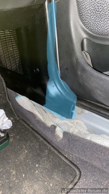

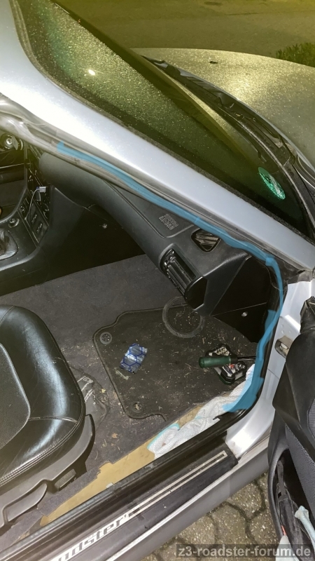

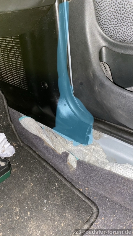

ich habe da mal wieder ein Problem womit ich nicht weiterkomme.
An der A-Säule kommt bei mir das Wasser rein nur ich weiß nicht wo. (Übergang zum Verdeck ist dicht.)
Lust die Dichtung an der Windschutzscheibe zu tauschen habe ich nicht. Ca 420€.
Das Wasser bricht entweder an der Windschutzscheibendichtung oder an der Türdichtung durch. Das Wasser läuft dann über die Verkleidung ins Auto. Lässt sich über Lappen gut auffangen. :O
Ist hier ein Problem bekannt, kennt ihr Lösungen ?
Grüße Brummer

Event hilt das Video, bei dem die Einstellung der Dreiecksscheibe für Undichtigkeiten genannt und deren Einstellung beschrieben ist.

Ich hatte am Dreiecksfenster an der Dichtung ca. einen Spalt von 0,5mm im Mittleren Bereich.
Gestern Abend habe ich das Fenster neu eingestellt und werde nun beobachten. :)
